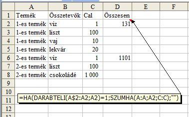

ElemiKoczka
#21961
Az A oszlopban az egyes termékek nevéből csak az első legyen látható, a többinél a karakter színe egyezzen meg a cella háttérszínével.
Ez példa arra az esetre, ha nem fogadod meg Louro tanácsát.
Louro
ElemiKoczka
#21961
Csak, hogy utájl. Hasonló gondokkal én is küzdöttem. Ha egységesítenéd a fejlécet?
Termék neve - Víz - Lekvár - Vaj - Liszt - Csokoládé - etc - Összesen.Így sokféle művelet tudnál végezni.
Vagy ha ragaszkodsz a leírtakhoz, akkor rengeteg keresést kell betenni. Lépésről lépésre:
Megkeresem SEARCH függvénnyel, hogy van -e az összetevők között Víz. Ha van, eltárolom egy változóban a helyét. Majd a második sorban/oszlopban az eltárolót változó sorszámánál levő értéket veszem. Majd ezt is eltárolom.Az első megoldás kényelmes és átláthatóbb és hosszútávon életképesebb. Itt akár userform-ot készíthetsz a bevitelhez.
A második pedig hosszadalmasabb, összetettebb, több számítást tartalmaz. -
