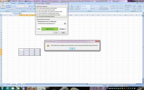

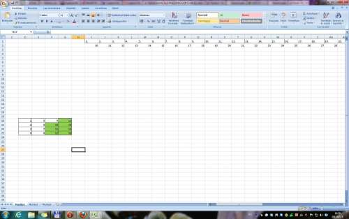

Delila_1 #18544 üzenetére
Most olvastam, akkor még hsz szerkesztésben voltam.
Igen, itt már egy táblázattal kevesebben van. Már csak azt kellene megoldani, hogy a pozíció helyén maguk a számok szerepeljenek.
Most így néz ki:
hamis hamis hamis igaz
hamis hamis igaz igaz
hamis hamis igaz igazA feltételes formázásnál kijelöltem ezt a 4x4-est, megadtam hogy egyenlő cellaértéket nézzen és beírtam hogy igaz, kitöltésnek meg sárgát választottam. Ez így ok, de nekem az igaz és hamis helyett a konkrét eredeti számoknak kellene ott szerepelni, és magának a színezésnek kellene informálnia arról, hogy szerepel-e a sorban a szám, vagy sem.
Tehát ezt szeretném elérni:
1 5 9 13
2 6 10 14
3 7 11 15
4 8 12 16Sárgával kiemelve a 10,11,12,13,14,15,16, mert az igaz, tehát benne van a mintasorban.
Fhúú remélem érthető voltam.
