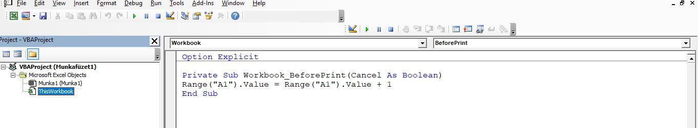

Eseménykezelő makróval oldható meg. A táblázat egy celláját "kinevezed" sorszámnak.
A Munkafüzet Before_Print eseménykezelőjében a cellában levő számot növeled eggyel.
VBA nézet (Alt F11) Thisworkbook kódlapjára beírod ezt:Option ExplicitPrivate Sub Workbook_BeforePrint(Cancel As Boolean)Range("A1").Value = Range("A1").Value + 1End Sub
Így minden nyomtatás előtt növeli a sorszámot.
Az is megoldható, hogy a nyomtatás előtt megkérdezze, valóban nyomtatni szeretne-e.Private Sub Workbook_BeforePrint(Cancel As Boolean)If MsgBox("Valóban nyomtatni szeretne?", vbQuestion + vbYesNo) = vbYes ThenRange("A1").Value = Range("A1").Value + 1ElseCancel = TrueEnd IfEnd Sub
A fájlt makróbarátként kell menteni.
Üdv. -
