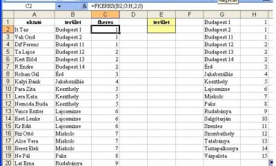

Delila_1
Az adataidnál speciális szűrővel gyűjtsd ki a képzési helyszíneket, csak az egyedi rekordokat. Legyen ez mondjuk a G oszlop. Mellé, a H oszlopba adj egy számot, az általad meghatározott területeknek azonosat, pl. a Budapest 1: Budapest 11-ig címeknek a száma legyen 1, a következő intervallumé legyen 2.
A képzési terület oszlop mellé tegyél be egy oszlopot, ami az fkeres függvénnyel minden sorba beírja az előbb adott számokat.
Jöhet a körlevél. A 3/6 lépésben a Körlevél címzettjei opcióban a Címzettlista szerkesztésénél kiválasztod az fkeres függvényt tartalmazó oszlopot, Speciális, ott megadod a terület számát. Ha itt 1-est adsz meg, az összes Bp. 1-11 területhez azonos szövegű körlevelet kapsz az egyesítés után.
Jöhet a másik szövegű egyesítés a kettes helyszínhez. (A fenti képen az az eset látható, amikor azonos szövegű levelet akarsz írni az egyes, és kettes helyszínhez.)
Nem vagyok biztos benne, hogy jól értettem a feladatot.

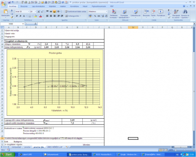

Tudnátok nekem segíteni abban, hogy hogyan tudnám leolvasni egy 3-ad fokú polinomiális trendvonal maximumát és maximumhelyét? A diagramnak 5 pontja van. Pl.: X-tengely:2,9; 5,1; 7,1; 9,5; 12,1 (ezek víztartalmak), Y-tengely:1,99; 2,03; 2,06; 2,04; 2,00. (az adott víztartalmakhoz tartozó értékek).
Ehhez kapott 3-ad fokú polinomiális trendvonal maximuma: 2,05, maximumhelye: 7,5.
Ezt szeretném két cellában látni, amint a képen is látható, (...ha sikerül feltöltenem
Köszi!!! -

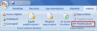

Kaptam két excel munkafüzetet amiben vannak a költségek. Az egyikben tételesen minden megrendeléshez mikor mennyi költség volt, a másikban pedig hogy egy megrendeléshez mennyi az össz költség.
Megpróbálom kiszedni csak a lényeget, leegyszerűsítve csináltam egy kis másolatot hogy tudjam szemléltetni.
Tehát itt van hogy melyik megbízásra (Munkaszám) mikor (Dátum) pontosan mire (Milyen) mennyit (Ár) költöttünk.
A másik excelben pedig az van, hogy az egyes munkaszámoknál mennyi volt az össz költség az egyes típusokra. (pl abc munkaszámra mennyi fuvarköltség volt összesen)
Megkaptam ezt a két excelt és az összesítettnél a második képen a C1 cellában, ott a következő képlet van{=SZUM(HA((A2='[koltseg2010.xls]Munka1'!$F$2:$F$8000)*
($C$1='[koltseg2010.xls]Munka1'!$P$2:$P$8000);
'[koltseg2010.xls]Munka1'!$L$2:$L$8000))}tehát megnézi hogy másik excelben (koltseg2010) az F oszlopában az A2-nek megfelelő munkaszámú és a C1-nek megfelelő típusú költség van, akkor az L oszlopban lévő árakat összeadja. Tehát a C1-ben nekem 3000-ret kell látni, mert az abc munkaszámhoz 2 anyagkoltség volt 2000+1000.
Ez műxik, valaki megcsinálta egy éve, nekem most ezt kellene frissíteni... annyi lenne a modositas hogy a koltseg2010.xls helyett koltseg2011.xls legyen... azt hittem kis naivan hogyha átírom a 2010-et 2011-re akkor műxik, de nem.. -.-' ha bármelyik képletbe javítok az eredmény 0 lesz -.-' (a második képen lévő eredményeket kézzel írtam be) emellett ami szúrja a szemem hogy miért van kapcsoszárójelben a képlet, azt hogyan csinálhatták?
persze ha belekattintok akkor eltűnik a kapcsos zárójel, ha entert nyomok végleg és az eredmény 0 lesz, ha esc akkor megmarad.
Ha egy működő képletet átmásolok egy üres excelbe akkor sem működik, az eremény nulla. Már egy ideje gondolkozok rajta, hogy ez hogy működhet, de nem igazán jöttem rá a titok nyitjára...
egyik az hogy azt a képletet hogy varázsolták oda hogy így műxik illetve hogy miért is van az kapcsos zárójelben? biztos vmi apróság amit nem veszek észer
vagy lehet mélyebben vannak a probléma gyökerei és bonyolultabb ez az egész mint ahogy én értelmezem
Vagy javasolnom kéne hogy az első képen levő adatokat ne excelbe hanem adatbázisba tegyék és onnan jobban lehetne az ilyen számításokat végezni...?
mert végülis akkor a C1 cellába makróba egy sql lekérdezés 'select sum(tabla.ar) as össz from tabla where tabla.munkaszam=abc and tabla.milyen=fuvar'
csak az meg mondjuk nem olyan dinamikus mert ha új munkaszám jön a táblázatba...meg szvsz rettentő lassú is lenne mert sok a munkaszám...Remélem érthető voltam, próbáltam érthetően leírni a problémát
Előre is köszönöm a segíség(ek)et!

Ezen esetekben inaktív a Hivatkozások gomb
=SZUM(A1:A4)
=SZUM(Munka2!A1:A5)Csak így válik aktívvá
=SZUM([1.xlsx]Munka1!$A$1:$A$5)Ha az adott, teljes munkafüzet(minden munkalap) nem tartalmaz külső hivatkozást, akkor a Hivatkozás gomb inaktív

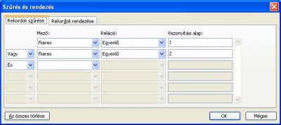

Nem üres, az egyik lapról írattam be fkeres-sel értékeket a másik lapra.
Zomb€€
Az előzőnél kicsit összetettebb problémám is akadt.
Adott 10 hely ahol képzéseket tartanak, és a helyeken belül több oktató is előfordulhat. A cél az adott bruttó listát oktatónként szétdarabolni fileokba.
És ott akadtam el, hogy hogyan tudom vizsgálni (ha sorba van rendezve) hogy még adott helyen adott oktató van, és az összes hozzá tartozó adatot kijelölni.
Tehát tudnom kell az oktató utolsó cellájának pontos koordináját.

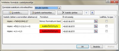

Érdemes bevinni egy harmadik szabályt is, mert másképp a kitöltetlen területek pirosak lesznek ott, ahol a formátumot megadtad.
A harmadik képlete, ahol NE adj meg formátumot
=NEM(SZÁM(A1))Közben befutott az új válaszod, amiből kiderült, hogy magyar Exceled van, és 2007-es előtti verzió.

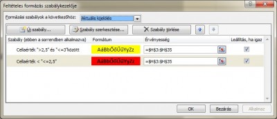

#9016
Kijelölöd a formázandó területet, ezek közül a kijelölés első cellája lesz az aktív.
Feltételes formázás -> Új szabály -> A formázandó cellák kijelölése képlettel.
Az "Értékek formázása, ha a képlet igaz" rovatba beírod, egyenlőségjellel kezdve
=A1<2,5. Az A1 helyett az aktív cella címét add meg. Megadod a piros hátteret. OK.Feltételes formázás -> Szabályok kezelése -> Új szabály -> A formázandó cellák kijelölése képlettel. Az "Értékek formázása, ha a képlet igaz" rovatba beírod =ÉS(A1>=2,5;A1<=3). Megadod a sárga hátteret. OK.
Ha angol Exceled van, a pontosvesszők helyére vesszőt írj, az ÉS helyett AND-et.
Ha a Területi beállításoknál a tizedes elválasztó pont, akkor a képletekben is azt írj a tizedes vesszők helyett. -
