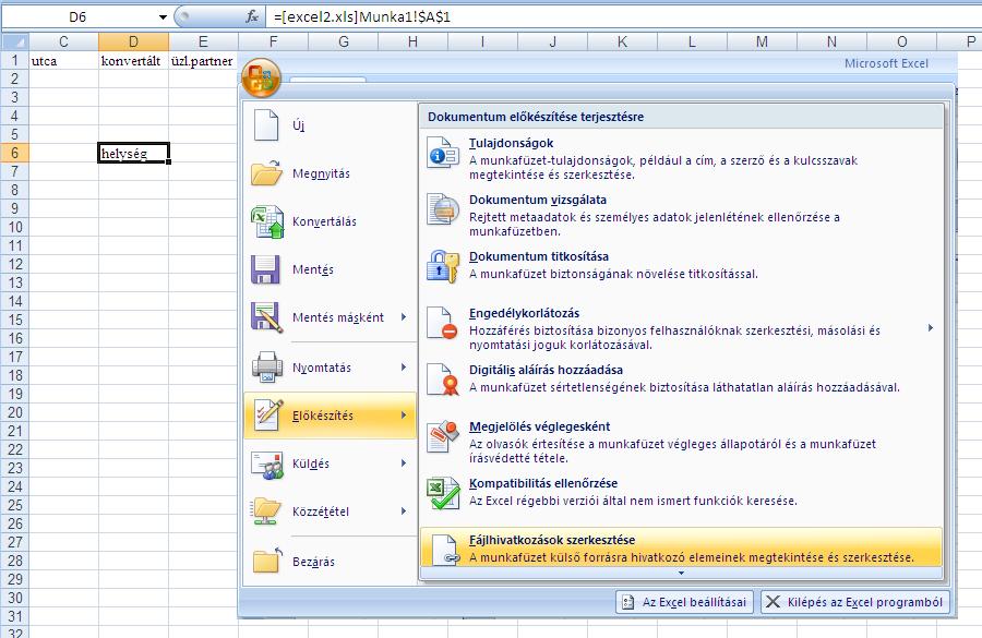

Pá
Delila_1
#11979
Akkor félreértettelek. De én nem találom a FileSzerkesztést az előkészítésnél.
így néz ki nálam, merre menjek? -
Delila_1
Régebbi verzióban a Szerkesztés - Csatolások menüpontban a Váltás gomb segítségével kitallózod az aktuális fájlt. Gyakorlatilag a csatolás saját magára mutat majd minden füzetben. Ezzel a lépéssel egyszerre minden lapon megszűnik a másik füzetre történő hivatkozás.
Másik, kicsit macerásabb mód, hogy a csere funkció segítségével a hivatkozásnak azt a részét, ami a másik füzetre mutat, minden egyes lapon lecserélsz "semmire" (üresen hagyod a mire cserél rovatot).
Pá
Van egy sablon képlethalmazom egy munkalapon, amit szeretnék átmásolni sok dokumentumba. A képletek hivatkoznak dokumentumon belül más munkalapokra is, de ez nem gond, mert ugyanezek a munkalapok, ugyanezzel a névvel megvannak az összes új fileban is, amibe szeretném átmásolni a képlethalmazt. Remélem eddig követhető.
A porbléma az, hogy amikor átmásolom a képlethalmazt, akkor azok a munkalap hivatkozások, az eredeti dokumentum munkalapjaira vonatkoznak, nem az újére, ahova másoltam. Sima másolással is, meg a csak képletet speciális beillesztéssel is.
Szóval erre kéne egy megoldás. Az is megfelel, ha csak a képlethalmazt copy&pastelem, illetve az is, ha az egész munkalapot.
