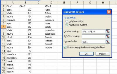

syasztok.tudna nekem segítteni valaki??
sub szürés ()For k = 1 To 2000
Let x = ActiveCellActiveCell.Offset(1, 0).Range("A1").Select
Let y = ActiveCell
If y = "" Then
GoTo TestforBlank
End If
If x = y Then
Selection.EntireRow.Delete
ActiveCell.Offset(-1, 0).Range("A1").SelectEnd If
Next k
TestforBlank:
End suba K val áll i hibával,
szürni szeretnék 2003 excelbe, hogy az ismétlődéseket távolítsa el .
azt is meg kéne adni, hogy ha nincs adat akkor fejezze be a szürést.
valahogy igy kellene asszem:
For k <> "null"
ha jól tudom.
számokat kéne szürnöm, de K nál kiáll hibával
