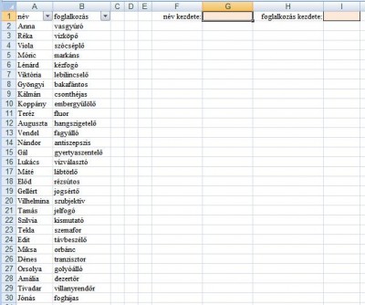

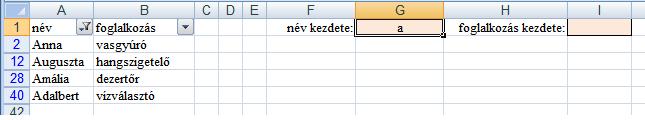

Kicsit megvariálva, hogy két oszlop adatait is lehessen szűrni:
Private Sub Worksheet_Change(ByVal Target As Range)
Dim Krit
If Target.Address = "$G$1" Then
Krit = Range("G1").Value & "*"
ActiveSheet.Range("$A:$B").AutoFilter Field:=1, Criteria1:=Krit
End If
If Target.Address = "$I$1" Then
Krit = Range("I1").Value & "*"
ActiveSheet.Range("$A:$B").AutoFilter Field:=2, Criteria1:=Krit
End If
End SubA szűrést a G1, ill. az I1 cella adatának törlésével megszüntetheted.

Kiegészítve Fire válaszát:
A szűrésnél a "Szövegszűrők"-et választod, ott pedig a "Kezdete..." almenüt. Ott beírod a keresendő adat kezdetét.
Másik megoldás, hogy a laphoz rendeled a következő makrót:
Dim Krit
If Target.Address = "$F$1" Then
Krit = Range("F1").Value & "*"
ActiveSheet.Range("$A:$A").AutoFilter Field:=1, Criteria1:=Krit
End If
End SubAz F1 cellába beírod a keresendő adat kezdetét. Az Enter leütése után az A oszlopot szűri az F1 cella értéke szerint.

Sima filterrel megoldható, mert a keresés mezőbe azt írsz be, amit csak szeretnél(a szűrés eredménye egyből látható is lesz a listában), illetve használhatóak az ún Asterix (helyettesítő) karakterek is, úgy mint a csillag (*) és kérdőjel (?)
Példák
keresőbe->123, összes olyan sor, amiben megtalálható az 123
keresőbe->123*, összes olyan sor, ami 123-al kezdődik
keresőbe->*123, összes olyan sor, ami 123-ra végződik
keresőbe->*123?, összes olyan sor, ami 123 és bármilyen +1 karakterre végződik (pl aa1234, bb123a)
keresőbe->*123??, összes olyan sor, ami 123 és bármilyen +2 karakterre végződik (pl aa12398, bb123ab, cc1236a) -
motinka
sziasztok ismét!
Segítséget szeretnék kérni.
van egy táblázatom amiben soronként vannak adatok.
az első oszlopban az azonosítója minden tételnek(sornak).
szeretnék a fejrészbe ( első/második sorba egy keresőt betenni, ami úgy működne, hogy ahogy írom be a karaktereket ebbe a keresőbe (esetleg enter is lehet közben), az alatta levő sorokat úgy szűkíti, hogy csak azokat jeleníti meg amiben a begépelt karakterek vannak.
Hogy érthető legyek ha begépelem hogy 123 akkor azokat a sorokat jelenítse csak meg aminek az első 3 karaktere 123. Ha azt gépelem be hogy ABCD akkor azokat a sorokat.
Van erre valami egyszerűbb +oldás? vagy makrózni kell?
Számítok a segítségetekre amit előre is nagyon köszönök

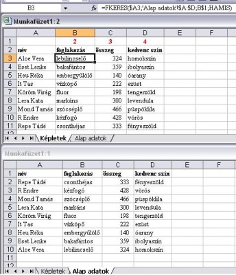

Igen, ez 100%, egyszer mindig hoz eredményt, de csak egyszer. Ezzel akkor jó lesz, nagyon köszönöm
Akkor (ha jól,értem), ennyi lenne a képlet (a példában feltételezzük, hogy A1/B1/C1 cellákban vannak a FKERES függvények)
=HA(HIBÁS(A1);HA(HIBÁS(B1);C1;B1);A1)
Ez csak akkor működik jól, ha amit írtál, az minden esetben megvalósul, azaz a 3 FKERES függvényből 2 mindig hibát ad vissza, csak az egyik ad eredményt...

Lehet félreérthetően fogalmaztam, vagy a választ értem félre
Van 1.xls és 2.xls. Az 1-ben vannak az adatok 3 fülön, fülenként két oszlopban: az első oszlop mindig cikkszám, a második pedig egy ár. A 2-es xls-ben van négy oszlop. Az "A" az 1-es xls első füle, a B a második, a C a harmadik, a D pedig egy olyan oszlop, amiben azt az egy értéket szeretném szerepeltetni, ami a háromból valamelyikben előfordul. Ezt vlookuppal keresem meg, és vagy az A-ban, vagy a B-ben vagy a C-ben mindig lesz érték, de mindig csak egyben, és a másik kettőben #N/A lesz. Nekem csak az érték kell a D oszlopba
. Ha így értetted te is akkor sorry, csak én voltam kevés a válasz felfogásához
Bízom a szakértelmetekben

Sziasztok, technikai kérdés: adott három oszlop, ami egy másik file három füléről szedi fkeres-el az adatokat. Tehát mindegyik oszlop egy fül a másik file-ban. Legyenek A, B és C. Minden sorban egyszer szerepel adat, ez fix, de mivel elszórtan vannak a három fülön, ezért mindig másik oszlopban jelennek meg. A fülekre bontás a 2003 65000 soros limitje miatt van, tehát nem másolható egy fülre. Kérdés: egy negyedik D oszlopban hogyan tudom mindig azt az egy értéket megjeleníteni, ami a a háromból valamelyiken szerepel? A statisztikai és matematikai függvények nem jók, mert az érték mellett az fkeres mindig #N/A-t hoz találatnak a másik két oszlopban (angol excel), így a függvények ettől kiakadnak. Tudom, hogy manuálisan rászűrhetnék, de olyan kellene, ami magától működik, tehát mindig az értelmezhető adatot (ami egyébként szám) hozza ki.
Nagyon köszönöm, jelentősen könnyíteni a munkám, mert egy sablonhoz kellene

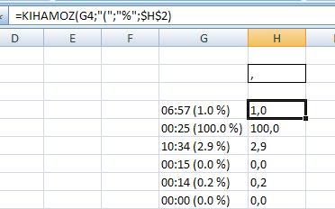

Az lenne a koncepció, hogy a felhasználó beállítja a H2 cellában, hogy mi nála a tizedeselválasztó és a fv ha mást talál a Stringben mint ami be van állítva akkor lecseréli. És ezt tökéletesen meg is csinálja a fv.
A baj akkor kezdődik, ha a kapott Stringet értékké akarom alakítani.
Ha pontra állítom az elválasztót (Területi beállításoknál) akkor bármi van a H2cellában (akár pont akár vessző) helyesen értékké alakítja 50.0 alakban. (Miért nem ad #ÉRTÉK hibát ilyenkor ha vessző van a H2-ben?) Ha meg vesszőre akkor vessző esetén jó az értékké alakítás, pont esetén pedig #ÉRTÉK hiba van. (Miért nem alakítja értékké ilyenkor is csak 50,0 alakban?)
És ez a fent vázolt jelenség akkor is jelen van ha nem a saját fv-met hanem az ÉRTÉK() fv-t próbálom.
Delila_1

Na közben rájöttem (azt hiszem). Így gondoltad?
Function KIHAMOZ(text As String, utantol As String, elottig As String, tizedesjel As String) As Double
Dim szam As String
szam = Mid(text, WorksheetFunction.Search(utantol, text) + 1, WorksheetFunction.Search(elottig, text) - WorksheetFunction.Search(utantol, text) - 1)
For i = 1 To Len(szam)
If Asc(Mid(szam, i, 1)) < 48 And Asc(Mid(szam, i, 1)) <> Asc(tizedesjel) Then
Mid(szam, i, 1) = tizedesjel
End If
Next i
KIHAMOZ = szam ' *1
End FunctionNem tudom kiemelni de a fv fejléc legvége és a legvégén kikommentezett 1-es szorzó lett változtatva.
De sajna ez az eredeti problémát csak nem oldotta meg.

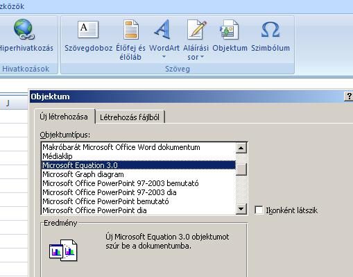

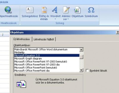

#10360
Én már frankón hülyének érzem magam de komolyan nem találok ilyen fület sehol
Koczka
#10359
Én már 2010-es Office-al dogozom, de 2007-es Excelben is itt kell lennie: Beszürás fül/Egyenlet lenyíló
Koczka
Fire/SOUL/CD
#10354
köszi szépen már word-ben megy
De excelben nem nem találok egyenlet fület sehol.
Most át word-böl másolom át excelbe de ez így elég gány munka. -

Lehet, hogy kicsit nagy fába vágtam a fejszémet és elakadtam. Van egy munkafüzetem amiben van egy olyan képlet(szörny)em ami négy sorba fér csak el a szerkesztőlécen ráadásul kb 20000 cellában. Azt csinálja, hogy a nyitó zárójel és a % előtti szóköz között lévő számot kihámozza a szövegből és értékké alakítja. Mindezt úgy, hogy nem számít neki, hogy mi van beállítva tizedeselválasztónak a gépen.
Írtam helyette egy saját fv-t ami így néz ki:
Dim szam As String
End If
Next i
KIHAMOZ = szam * 1
End FunctionA fv tökéletesen működik amíg nem akarom értékké alakítani a kapott számot. Ha H2-ben átírom a ","-t "."-ra a Hoszlop összes tizedeselválasztója átíródik pontra.
Értékké alakítás után ha az Excelben "," az elválasztó és H2-ben ","-állítok be akkor működik sőt ha H2-be "."-t teszek akkor #ÉRTÉK hibát ad a függvény (ahogy elvárom tőle).
De ha az Excelben "." az elválasztó és én H2-be pontot teszek akkor is #ÉRTÉK hibát ad ha viszont "," -t akkor elvégzi az értékké alakítást de a cellában "1.0" formában (ponttal) jelenik meg az érték.
Magyarul mindkét esetben ","-t kell kiválasztani H2-be, hogy működjön.
Na ez most jó bonyolult de talán érthető.

FKERES a függvény, ami így néz ki:
=FKERES($A2;'Alap adatok'.$A$1:$BL$20;2;" ")Hogy tudnám automatizálni, hogy az oszlop indexe (jelen esetben a 2) növekedjen egyesével és ez akár 100-ig (vagy ameddig szükséges) elkészüljön gyorsan és tabulátor legyen a szintaxisok között?
Valahogy így: =FKERES($A2;'Alap adatok'.$A$1:$BL$20;2;" ") =FKERES($A2;'Alap adatok'.$A$1:$BL$20;3;" ") =FKERES($A2;'Alap adatok'.$A$1:$BL$20;4;" ") =FKERES($A2;'Alap adatok'.$A$1:$BL$20;5;" ") =FKERES($A2;'Alap adatok'.$A$1:$BL$20;6;" ")........

Ez egy kicsit becsapós kérdés, mert speciális szűrővel lehet megoldani, de a spec.szűrés csak azon a lapon működik, ahol az adatok vannak.
Első lépésként az adatlapon készítsd el a szűrést. A kritérium tartományban az Osztály és a Napilap cím szerepeljen, az első alatt A az érték, a másodiknál Igen.
Egy másik helyen a Név, és a Könyv oldalszám címeket írd be.
Kijelölöd az adattartományt. Behívod az Adatok/Rendezés és szűrés/Speciális menüpontot.
Kapcsold be a "Más helyre másolja" kapcsolót. A Listatartományt automatikusan beírja, Szűrőtartománynak az Osztály, a Napilap, és alattuk az A, és Igen tartományt jelöld be.
A "Hova másolja" rovatba a Név és Könyv oldalszám címeket tartalmazó két cellát jelöld be.Második lépés az adatok átmásolása egy másik lapra. Megteheted másolás-beillesztéssel is, de lehet, hogy képletet szeretnének látni.
Vegyük, hogy a szűréssel a Munka1 lap M1
10 tartományba került a kigyűjtés. A másik lapon az A1 képlete: =Ha(Munka1!M1>"";Munka1!M1;"")
A B2 képlete: =Ha(Munka1!N1>0;Munka1!N1;"") -
