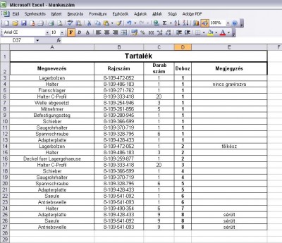

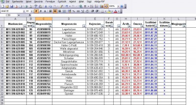

tomlake
#9917
Részemről nem kedvesség, én önző ember vagyok, nekem a fórum unaloműző. Mások pasziánszoznak
Onnan kezdve, hogy ismétlődnek a darabok szerintem ez már inkább adatbázisos probléma, mint táblázatkezelés. Meg lehet csinálni Excelben is, ötletem van rá, de lusta vagyok begépelni ezt a sok adatot. Ha felteszed egy fájlcserélőre, vagy elküldöd a yahoo-s címemre akkor holnap szülök egy megoldást. Az még kellene, hogy
- a Tartalékból származó adatokat hova szeretnéd tenni
- az adatismétlődés maximuma a Tartaléklapon 2? 3? -
tomlake
Köszönöm kedvességetek!
Igen, a DARABTELI-re van szükségem.
Ezt a kilistázó témát nem értem egészen, az FKERES kicsit magas nekem...
Csatolok két képet, hogy is néz ez ki valójában. Az a gondom, hogy nem csak arra lenne szükségem, hogy mennyi a tartalék, hanem arra is, hogy hányas dobozban, ill. van 1 megjegyzés oszlop is, ennek a tartalmára is szükségem lenne. A darabok ismétlődhetnek, tehát lehet hogy több dobozban is van tartalék.
Előre is köszönöm!
m.zmrzlina
tomlake
#9912
Ha jól értem a feladatot akkor a =DARABTELI() fv-re van szükséged.
Az általam (a leírásod) alapján rekonstruált munkalapon használt elnevezések és tartományok szerint így néz ki a fv:
=DARABTELI(tartalek!$B$2:$B$14;F2)
Ezt minden sorhoz hozzá kell rendelned amiben olyan rajzszám van amiről tudni szeretnéd, hogy mennyi van belőle a tartalék munkalapon. -
perfag
tomlake
#9912
Nem biztos, hogy jól értem a problémát, de ha igen:
=HA(DARABTELI(Tartalékok!D4:D18;H3)>0;FKERES(H3;Tartalékok!D4:E5;2;HAMIS);"nincs")
Az általad leírt munkafüzeteket létrehoztam. A Munkafüzet2-nek a Tartalékok nevet adtam.
A Rajzszámok a H oszlopba kerültek az első lapon, a Tartalékok lapon a D oszlopba.
A képlet ezt csinálja: darabtelivel megnézem a Tartalékok lapon van-e a H3-nak megfelelő rajzszám, ha nincs akkor kiírja nincs. Ha van, akkor az fkeressel megnézem hol van és mellőle kiíratom a darabszámot.

tomlake
Üdv Mindenki!
Egy kérdéssel szeretnék Hozzátok fordulni:
van 1 excelem, 2 munkalap van benne. Az első munkalapon van egy olyan oszlop is, hogy rajzszám. Ezek ömlesztve szerepelnek, kb. 10-es 20-as csoportokban (ennyi rajzszám van 1 megrendelésen). Így néz ki 1 sor pl.:Munkaszám/Pozíció / Anyagszám / Megrendelés / Megnevezés / Rajszám / Darabszám
M11-590-029/017 118 4530498833 Welle 8-109-271-765 1A másik munkalapon tartalékok szerepelnek, a következő formában:
Megnevezés / Rajzszám / Darabszám / Doboz
Schwenkteil 8-109-384-494 4 2Olyan függvényt keresek, amiben megadhatok neki 1 tartományt (egy megrendelést), hogy azokból a rajzszámokból hányat talál meg a másik munkalapon (a tartalékokból), és ezt a végén kilistázza. Ezt eddig egyenként, manuálisan csináltam (ctrl+c, másik munkalap, ctrl+f, ctrl+v, listába mind), és kicsit sokáig tart, ha több száz sort kell kitartalékolni...
Válaszotokat előre is köszönöm!
