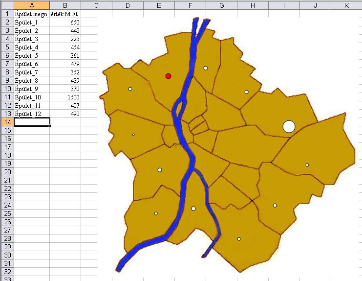

Delila_1
Makróval megoldható.
Beszúrtam egy térképet, aminek az Excel automatikusan a Kép 1 nevet adta. Utána elhelyeztem a térképen 12 kört, amiknek a neve Ellipszis 2 -Ellipszis 13 lett. A makróban Oval 2 - Oval 13 néven kell rájuk hivatkozni.
Az első kör a piros, az óramutató járásával ellenkező irányban helyeztem el a többit.Makró:
Sub Nagysag()
Dim a As Integer
Dim nev As String
For a = 2 To 13
nev = "Oval " & a
ActiveSheet.Shapes(nev).Select
Selection.ShapeRange.Height = Cells(a, 2) / 80
Selection.ShapeRange.Width = Cells(a, 2) / 80
Next
End SubSzerk.: a Cells(a,2)/80 helyett olyan osztót adj, ami egy jó méretet ad az ábrán.
Fboy
egy olyan feladatom lenne, hogy egy alaprajzon/térképen kellene elhelyeznem köröket, amik az épületek értékét szimbolizálják. Tehát a kör területe akkora legyen, mint az épület értéke.
Ezt megtudom oldani valahogy excelben, úgy hogy egy táblázatban leírom az épület nevét és a hozzátartozó értéket vagy egyéb módon? -
