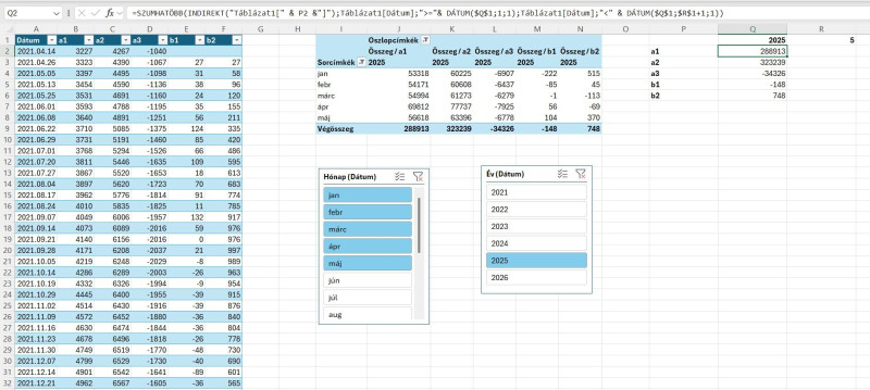

Fferi50
Mutatok egy példát kimutatásra és SZUMHATÖBB időszaki képletre is.
Az adatok az A-F oszlopokban vannak sorfolytonsan. Ezt a tartományt táblázattá alakítottam a könnyebb kezelhetőség miatt (Beszúrás - táblázat - fejlécekkel).
Az A oszlopban valódi dátumértékek vannak, nem szövegek! Így a kimutatásban az évek- hónapok (sőt a negyedévek) bontása is automatikusan megjeleníthető.
Az évekre és a hónapokra szeletelőt tettem. Így kiválasztható egy vagy több érték.
Az oszlopokra beállítottam az összegzést, a soroknál kivettem.
Látható, hogy az 1-5-ig kiválasztott szeletelők esetén az oszlop összesen a halmozott adatokat mutatja.
A SZUMHATÖBB függvény alkalmazása a P-R oszlopokban van. A P oszlopban a tényezők, a Q1 cellában van az év, az R1 cellában a hónap.
A képlet a Q2 cellában a halmozott összegre:=SZUMHATÖBB(INDIREKT("Táblázat1[" & P2 &"]");Táblázat1[Dátum];">="& DÁTUM($Q$1;1;1);Táblázat1[Dátum];"<" & DÁTUM($Q$1;$R$1+1;1))
amely lehúzható.
Láthatod, hogy egyik esetben sincs szükség segédoszlopokra az eredmény eléréséhez.

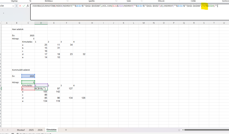

föccer
A SZUMHATÖBB kritériumát kell kiegészíteni hozzá, sárgával kiemeltem. Féltem attól, hogy ha a krítériumot így összefűzöm, akkor szövegként fogja keresni, amíg a forrás táblázatban számként jelenik meg, és ezért hibát ad, de nem, szépen értelmezi és meg is találja a szükséges adatokat.
Ez a D21 képlete:
=HAHIBA(SZUMHATÖBB(INDEX(INDIREKT("'"&$C$17&"'!$A$2: $DZ$366");;HOL.VAN($C21&D$20;INDIREKT("'"&$C$17&"'!$A$1: $DZ$1");0));INDIREKT("'"&$C$17&"'!$A$2: $A$366");"<="&$C$19);"")

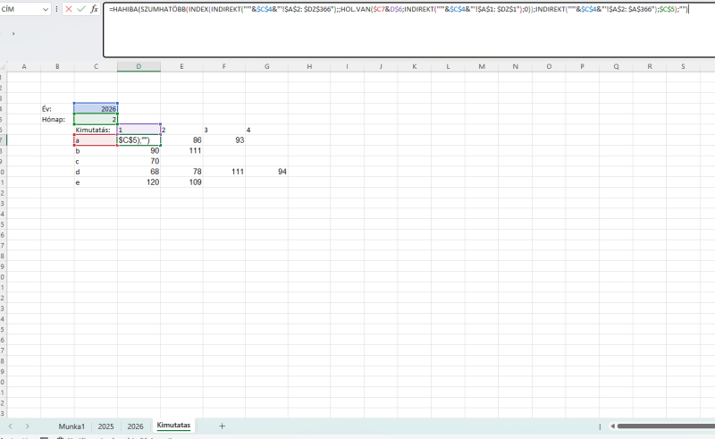

föccer
#54887
adott havi lekérésként működik, szuper, köszi!
Ha azt akarom, hogy kumuláltan hozza ki az eredményt, tehát ha a hónaphoz 5-öt írok be, akkor kumulálja fel az 1-5 hónap adatait, hogyan írjam át a képletet?
<$a$2 nem működik=HAHIBA(SZUMHATÖBB(INDEX(INDIREKT("'"&$B$4&"'!$A$3: $DZ$367");;HOL.VAN($A6&B$5;INDIREKT("'"&$B$4&"'!$A$1: $DZ$1");0));INDIREKT("'"&$B$4&"'!$A$3: $A$367");$A$2);"")

#54886
=HAHIBA(SZUMHATÖBB(INDEX(INDIREKT("'"&$C$4&"'!$A$2: $DZ$366");;HOL.VAN($C7&D$6;INDIREKT("'"&$C$4&"'!$A$1: $DZ$1");0));INDIREKT("'"&$C$4&"'!$A$2: $A$366");$C$5);"")Benne van az év kiválasztása, az általad megadott adattartományokkal. Kivettem a szűrőt, mert az még nincs a 2016-ban. Tömbképletként vidd be, mert csak úgy fog működni.
Az FKERES-t felejtsük el, nem is értem mit keresett a képletedbe. Index-el kiszedjük a megfelelő oszlopot a szumhatöbb-nek. Ebben a képletbn ez a turposség, hogy a szumhatöbb-nek nem simán egy tartományt adtam meg, hanem az INDEX által létrehozott tömbböt kapja meg. Mivel ez a tömb pont ugyan akkora, mint a SZUMHATÖBB kritérium tartománya, ezért helyesen fog működni.

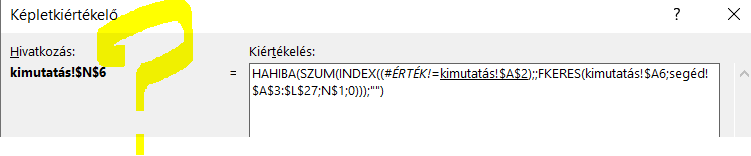

hol.van fv-t ismerem, de az oszlopok bonyolultsága miatt segéd táblából kell dolgoznom.
Át is írtam amit küldtél, de vmi érték hiba van a kiértékelőbe.
=HAHIBA(SZUM(INDEX(('2026'!$A$2:$DZ$366;'2026'!$A$2:$A$366=kimutatás!$A$2);;FKERES(kimutatás!$A6;segéd!$A$3:$L$27;N$1;0)));"")
oszlop szám megvan, azt megtalálja, de az elején érték hibát dob.
2026 munkalapon az értékek a2:dz366 tartományban
hónapok számai az a2:a366-ban
nem értem miért nem jó....a szűrő fv-t soha nem használtam még

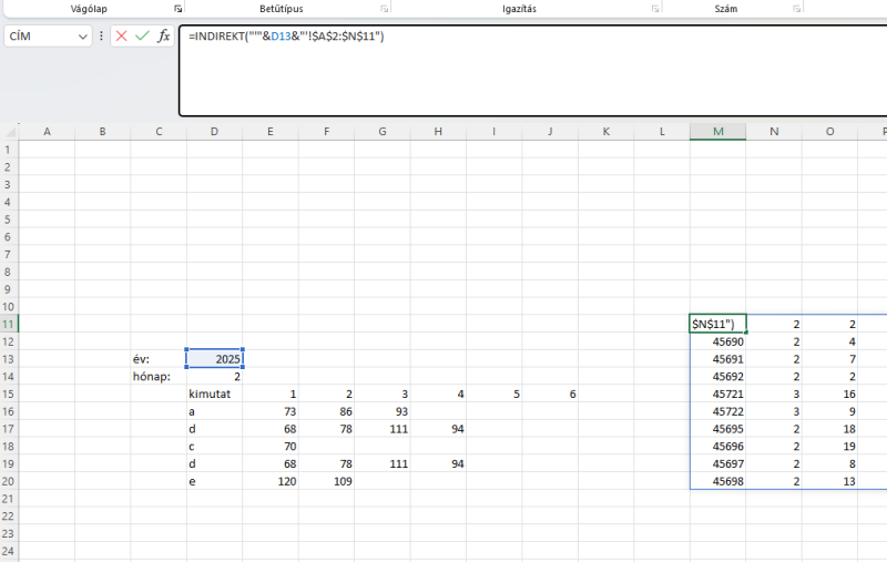

föccer

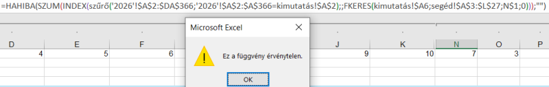

Ha a '2025'-os munkalapra hivatkozol, akkor így változik:
=HAHIBA(SZUM(INDEX(SZŰRŐ('2025'!$A$2:$N$11;'2025'!$B$2:$B$11='2025'!$D$14);;HOL.VAN($D16&E$15;'2025'!$A$1:$N$1;0)));"")
Ha egy cellába beírod az évszámot, és az alapján szeretnéd, hogy megtalálja az adott munkalapot, akkor a tömb hivatkozásokat INDIREKT() függvénnyel kell összerakni. Itt az dupla aposztrofokkal és a sima aposztroffal vigyázni kell.
=INDIREKT("'"&D13&"'!$A$2:$N$11")

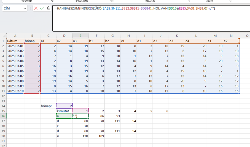

föccer
E16 képlete:
=HAHIBA(SZUM(INDEX(SZŰRŐ($A$2:$N$11;$B$2:$B$11=$D$14);;HOL.VAN($D16&E$15;$A$1:$N$1;0)));"")Tartományok nyilván változhatnak, illetve nem szép, hogy a kimutatás táblázat az adattábla alatt van, de ez már részletkérdés.
Remélem tudod a SZŰRŐ() függvényt használni, azzal pofon egyszerű. SZUM(INDEX()) szedi ki a hónapra szűrt tömbből a megfelelő oszlopot. A hónapok szűrését a SZŰRŐVEL, az oszlop kódot az INDEX(HOL.VAN())-al szedem ki.

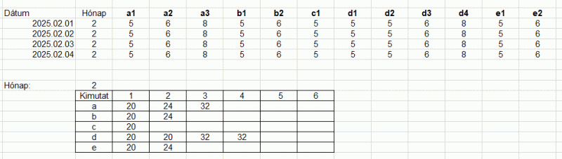

2025 munkalap soraiban sok napi adat, de segéd oszlop van a hónapoknak, ezt tudom nézni.
2025 munkalapnak sok oszlopába van nagyon sok adat, a kimutat munkalap a6 cella tartalmát keresem meg a segéd táblában, ami megmutatja, hogy melyik oszlop tartalmát kell összegezni,
annak megfelelően, hogy melyik hónapot választok ki megy az összegzés, de a kumuláltan nem tudom megoldani
Több év van, külön munkalapokon, ezeket egy kimutatásba kell raknom.
Kb ez a felállás.

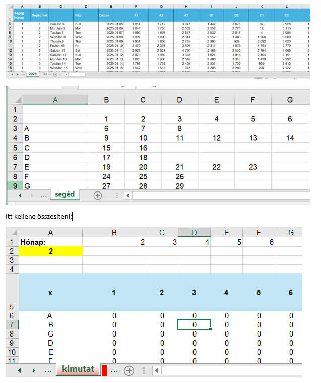

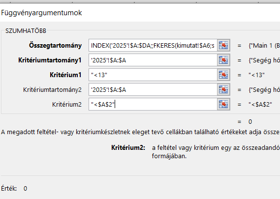

Sziasztok!Kérnék segítséget.
Ha simán beírom Kritérium2-be, hogy $a$2, akkor azt elfogadja, és összesíti nekem a kiválasztott számnak megfelelő oszlop, adott hónapnak megfelelő értékeit.
Azt szeretném, hogy kumuláltan összesítsen. Tehát ha az a2=3, akkor kumuláljon fel februárig. De valamiért nem fogadja el a "<$a$2" hivatkozást.
Ha a Kritérium1-be írom a <13 helyére a <$a$2-t, akkor 0 értéket hoz, úgy sem jó.ez a komplett fv:
köszi

E5:N5tartomány alapból rendezett sorrendben van (képen csökkenő sorrend van). Ha beleírsz pl F5-be, mondjuk1,25-t, akkor máris borul a bili, mert akkor a SORBA.RENDEZ fx borít mindent.
Ha jól látom itt az a trükk(és ez teszi jóval összetettebbé a megoldást), hogy egy N elemű tömb elemeit (ahol N=az aktuális oszlop indexe azE5:N5tartományban) kell fordított sorrendbe rendezni.Pl. egy 4 elemű tömbnél (
E5:H5), amely elemei rendre pl. {1;3;2;4}
Helytelen rendezés: {1;2;3;4}
Helyes rendezés: {4;2;3;1} -
Fferi50
Megmagyaráznád, hogy mik ezek a bejelölt ismétlődések a számolásban, miért kerültek ide és miért pont ezek ismétlődnek?
Ha ezektől eltekintünk és legalább 2024-es Exceled van, akkor a képlet az E= cellába:=SZORZATÖSSZEG(SORBA.RENDEZ($E$5:E5;;1;1);$E$6:E6)
Ez húzható jobbra. Ha az ismétlődések is kellenek, akkor azok szabályára is szükség van.
Üdv. -
D5
[kép] Sziasztok! Napok óta nem boldogulok a megoldással. Tudnátok abban segítseget adni, hogy egy másolható képletet írva az E8 cellába és másolva az F8, G8 és a további szomszédos cellákba eredményül a 22-es sorban látható értékeket adja? (A szürke résznél egy piramis megoldással tudom szemléltetni, hogy mit kellene számolnia, nyilván a cél az, hogy ne kelljen ilyen segédtáblát létrehozni)
Köszi, ha megnézitek! -
