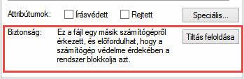

Az anyjuk pi****át.
Így már működik! Ez is csak a hülye win8 óta van, a win7 nem rinyált ennyit mint ez. Ott ha rendszergazdaként léptem be akkor rendszergazda voltam és engedélyezett mindent, most meg rendszergazdai jogoknál is mindenhez engedélyt kér...totál értelmetlen. De érdekes, mert ha meg netről szedett doc-ot akarok megnyitni, akkor ott meg általában az ablakban egy sárga információs szalagban kérdezi, hogy engedélyezem-e a szerkesztést vagy sem, és nem kevés memóriára hivatkozik...
Köszi szépen a segítséget!
Csak elég sz*r így, hogy egyenként kell majd a tiltásokat feloldani... -
