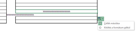

Az egérrel való húzás letiltása lehetséges a beállítások között is, makró nélkül. Excel 2010-ben a speciális beállítások között (a kitöltőjel használatának és a cellák egérrel húzásának engedélyezése.
De az egérklikkeket csak makróval lehet tiltani, ezért makróbarát (xlsm) formában kell menteni.
