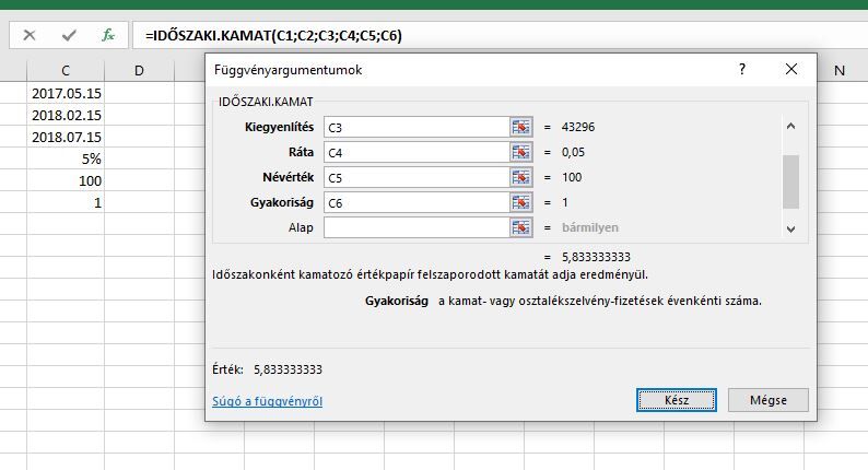

#54793
Az újabb Excel verziókban a DARABTELI függvény DARABHA néven szerepel.
A DARAB függvény teljesen másként működik, a számokat tartalmazó cellákat számolja össze. Mivel a képlet végére tettél egy pontosvesszőt, ezért azt 0 -ként értékeli, ezért a DARAB függvényed értéke 1 lesz. Ha lehagyod a pontosvesszőt, akkor 0 értéket kapsz vissza.
A DARABTELI/DARABHA függvénynél lehet olyan probléma esetleg, hogy a szöveg nem pontosan egyformán van beírva a cellákba (bár, ha lenyílós érvényesítés van, akkor ez nem valószínű).
Ezért lenne fontos, hogy lássuk a képletedet.
Üdv. -

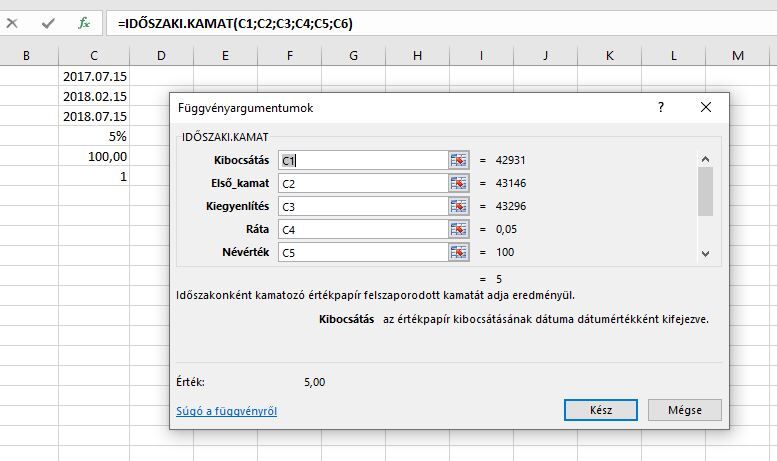

Fferi50
repvez
#54791
Tudnál egy képet mutatni, ahol látszik a képlet is?
Mi történik, ha az F3 cellában először csak az összeget hagyod meg? Ha az helyes, akkor nézd meg, mi a Darabteli függvény értéke. Valamelyik biztosan "helytelen" lehet.
Megvizsgálhatod az eredményt úgy is, hogy a cellát kijelölve, de nem belekattintva, a képletek menücsoportból a képletkiértékelést választod. Így lépésenként láthatod a műveletek eredményét. Ebből valószínűleg rájössz a hiba okára is.
Üdv. -

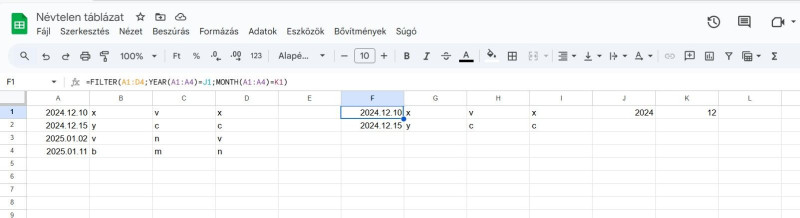

Fferi50
repvez
#53866
Szerintem AUTOFilter az alapadatoknál a B oszlopon, majd az eredményt átmásolod a másik munkalapra. Igaz, ez kézi munkát igényel.
De van a Google Sheetben FILTER függvény is, amivel ki tudod választani. Valószínűleg az évet és hónapot külön segédoszlopba kell kivenned az adatokból. [link] egy kis help.
A dátumokkal lehet kísérletezned kell a megfelelő egyezőség érdekében - a dátum számként van tárolva, ha szövegesnek látod, akkor viszont lehet szöveg és szám is. Ezt mindenképpen ellenőrizd.
Üdv. -

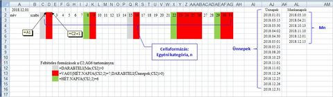

repvez
#36954
Eddig jutottam eddig :[kép]
Hiába probálom átmásolni a modositott értékekkel amit még régeben delila1 csinált nekem táblázatot nem akar müködni.
Van valami általánosan használható függvény arra ha egy egész évben a szombatot és a vasárnapot át akarom szinezni a kijelölt tartományban a cellákat plusz az ünnepnapok és a ledolgozandó szombatokkal?Addig eljutottam, hogy a feltételes formázásban a szombat vasárnapok elszineződnek, de csak a fejléc ahogy látszik a hozzá tartozó tartományon belüli oszlopok nem csak az egész tartomány.
ÉS ha tartalom kerül a cellába akkor eltünik.
A1ben van a kezdődátum 2018.01.01 a többi meg látszik a képen, hogy mi hol van. -

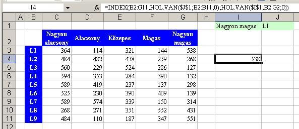

#16569
Használd a speciális rendezést más helyre. A kritérium táblában (nálam a W1:W2) add meg a feltételt a D oszlopra. Az új táblához add meg az oszlopok címsorát, amik a képletedben szerepelnek (Y1:AD1). Indítsd a speciális szűrést, ahogy a képen látod.
A következő oszlopba (AE) vidd be a képletet, és rendezd a tartományt az új oszlop szerint.

Delila_1
repvez
#15927
Ellenőrizd, hogy a képletben és az érvényesítésben szereplő értékek azonosak-e. Lehet, hogy ahonnan az érvényesítésbe beveszed, a végén van egy szóköz, vagy valami más, nem látható karakter. Ez elég sűrűn előforduló hiba.
Igen, lehet 2 helyre vinni az eredményt. Vagy beírod a másik helyre is az indexes függvényt, vagy csak egy hivatkozást, ami az eredeti függvény helyére mutat. Ha az eredeti az I4-ben van, a másik helyre elegendő az
=I4 hivatkozás. -

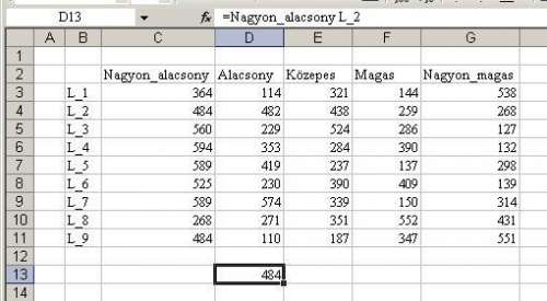

#15906
Van egy nagyon egyszerű megoldás, a Szóköz, vagy másképpen Metszet operátort használd. A szerkesztőlécen láthatod a D13 cella képletét.
Az L1, L2 ... L9 cellákat nem véletlenül alakítottam át L_1, L2 ... L_9re, mert csak ezeket az értékeket úgy kezeli, mintha a névkezelőben nevet adtál volna nekik, ott pedig csak így fogadja el a számokat tartalmazó értékeket. A szóközök helyett is alsó kötjelet tettem a Nagyon... kezdetű nevekbe.
A képletben a két név közé szóközt kell tenned, ezért hívják szóköz operátornak.

#10780
Az A2:A35 szabálya ez legyen: =DARABTELI(B2:H2;"lox")=0
A B2:H35 tartománynál töröld a
=VAGY(B2="lox";B2="pihenő";B2="szabi";B2="véradó";B2="eü";B2>0)
szabályt, helyette egyenként vidd be a listád adatait így:
=b2="lox" , adj neki színt, jön a következő: =B2="pihenő" , ennek is adsz egy másik színt, és így tovább. Végül az óraszám színezéséhez a képlet: =SZÁM(B2)A lox-hoz nem jól írtad be a képletet a feltételes formázáshoz, vagy nem a B2:H35 tartomány volt kijelölve a képlet beírásakor, azért nem lett jó.
Delila_1

Most kijelölöd a B2:H35 tartományt. Adatok - Érvényesítés. A Megengedve legördülőből kiválasztod a Listát, a Forráshoz pedig beírod sorban az 5 kiválasztható elemet (lox és társai), közéjük tegyél pontosvesszőt. Nem írtam szándékosan a 6. elemet, a 8-at, mert előfordulhat, hogy valaki eltérő óraszámot dolgozik. Éppen ezért, hogy a felsoroltakon kívül mást is be lehessen vinni a tartományba, a Hibajelzés fülön vedd ki a pipát az "Érvénytelen adat beírásakor hibaüzenet jelenjen meg" szöveg előtti jelölő négyzetből. OK után minden cellában benne lesz a legördülő.
Az I2 cellába írd be: =SZUM(B2:H2)+DARABTELI(B2:H2;"lox")*24, és másold le a 35. sorig.
A B36 képlete: =SZUM(B2:B35)+DARABTELI(B2:B35;"lox")*24, ezt másold jobbra a H36 celláig.
Az I36-ba az =SZUM(I2:I35) képlet kerül.
Most jön a színezés. Újra kijelölöd a B2:H35 tartományt. A feltételes formázásnál "Új szabály", ismét "A formázandó cellák kijelölése képlettel", az "Értékek formázása, ha ez a képlet igaz:" felirat alá beírod: =VAGY(B2="lox";B3="lox";B4="lox"), és adsz neki formátumként egy hátteret, ami nálam piros.
Újabb szabály ugyanerre a területre, a képlete:
Ez is kap egy háttérszínt, nálam sárga.Ezzel kész is a mű.
