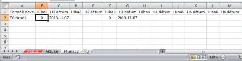

Van 600 db termékem, amelyek külső beszállítóktól jönnek és csináltam egy excel táblát, amelyben egy adott termékhez a hibákat írom be....tehát 1 termékhez lehet 6 különböző hiba....a termékek sorokban a hibák oszlopokban vannak....
viszont most olyanra lenne szükségem, hogy amikor hozzáadok egy újabb hiba darabszámot (tehát egy adott hiba darabszámát mondjuk 2-vel növelem), akkor ehhez a növeléshez valahogy rendeljen hozzá dátumot és egy diagramban tudjam összegezni, hogy pl novemberben miből menyi hibám volt.....hogy lássam, hogy a beszállítóm gyártási minősége javul, vagy épp romlik.....ezt meg lehet valahogy oldani excel-ben?
jó lenne, ha minden egyes darabszám növeléshez hozzá tudna rendelni egy dátumot, amelyek később visszanézhetőek....
megoldható ez valahogy?
köszi előre is!

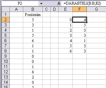

Sziasztok.
Kicsit tufa vagyok az excelhez, és volna ez a problémám:
Egy hosszú cellatartományban számok vannak 0-6-ig (feladatokra kapott pontszámok). Lehetséges ezeket valamelyik függvénnyel úgy összegezni, hogy csak az egyes értékeket tartalmazó cellák darabszámát adja össze külön-külön (.aka hányan értek el 0, 1, 2....6 pontot?)
Én egyelőre nem találom a megoldást....

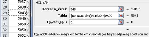

És már el is érkeztem a következő problémához
Remélem látható, hogy a két érték tök egyforma:
-cellaformázás: általános
-ráengedtem az AZONOS fvt, IGAZ értéket dobottTehát nincs benne extra space, vagy ilyesmi.
Próbáltam fkeressel, meg hol.vannal, egyik sem boldogul, még akkor sem, ha a képen látható módon csak azt az 1 cellát adom be neki, amit meg kéne találnia...
A szpészről jut amúgy eszembe, hogy az adattáblában megszámoltam az értékeket, hogy tudjam milyen hosszan húzzam le a fvt, erre 12000-et kaptam. Ezt egy kicsit soklltam, én olyan 2000re emlékeztem. Rájöttem, hogy vannak olyan cellák a táblában, amik üresnek néznek ki, viszont a DARAB2 fv számolja! Belekattoltam a cellába, de egy fia spacét sem találtam, viszont ha cellán állva delt nyomtam, akkor már a darab2 is üresnek látta.
Ilyet tapasztalt már vki? Ez okozná a problémámat? -

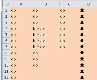

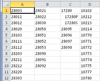

Csináltam képet, hátha így érthetőbb mit is szeretnék elérni:
a 3 forrásml
és amit el akarok érni:
És ezt végig az abc oszlopban, ugyanis erre kell majd fkeres-eznem.
Tulajdonképpen a forrásml oszlopait kell egymás alá tennem valahogy. -

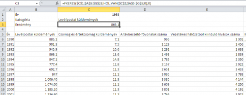

Hello,
Ha a forrás- és eredménytáblában ugyanazok az oszlopnevek, akkor akár a HOL.VAN függvény is segíthet a kívánt oszlopszám meghatározásban.
Itt egy példa a http://www.ksh.hu/docs/hun/xstadat/xstadat_eves/i_onp001.html oldalon elérhető adatsoron.
Az évet és a kategóriát legördülő listából lehet kiválasztani, és ezek alapján keresi ki a megfelelő értéket a C3-ban lévő FKERES.
üdv.
