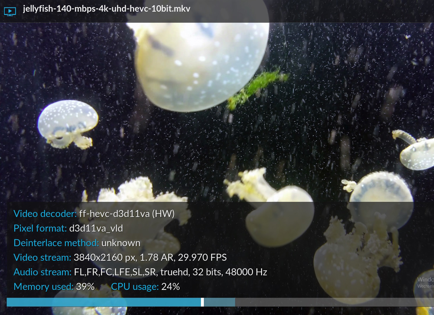

Igen be van kapcsolva a deep color.
Ahogy nézem a powerdvd rendszer követelményét, ehhez intel graphics kell. Akkor ez AMD-n kuka, úgy tűnik. -
SunMount3r
Még a MPCHC sem tudja?! MadVR-el sem? Nem is fogja tudni? Ezt nem értem...
