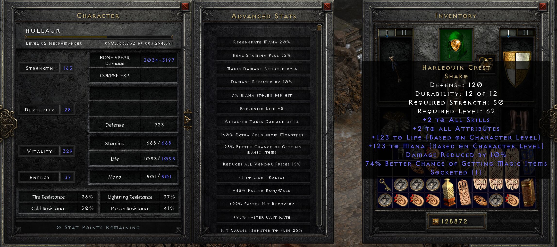

mármint én úgy gondoltam, hogy andy run only, mivel ha nincs meg a q, akkor jobban adja a cuccot. mondjuk ha lvl54, akkor az 53+5=58 skill pont és 53*5+5=270 stat pont (156-ig str, a többi vita), és az alacsony static miatt közel kéne teléznem, ami egyrész veszélyes, másrész +idő.
kezd alakulni, hogy miket kéne összeszednem egy jó kis mf-hez:
shako(lvl62, szóval lehet felejtős)/steelskull/tarnhelm
chance guards (esetleg magic/rare)
2*nagel
tal öv/goldwrap
lvl62-től gheed
ez eddig: (63% fcr bp megvan a 2 spiritből, több már az mf rovására menne)
50+40+2*30+30(+40)=180+40, természetesen ezek perf cuccokkal számolva, ennél valószínűleg kevesebb lesz.

Egyébként érdemesebb szerintem hellen Mephi-t ölni. Glitch-csel könnyű kinyírni a kis szemetet. Gambléhoz magas szint kell, nem tudom hányas vagy, de 90+ nem árt hozzá.
Ha esik valami Tal cucc majd nem dobom ki (persze gondolom amu, meg armor ami neked leginkább kéne, azok a húzósabbak).
