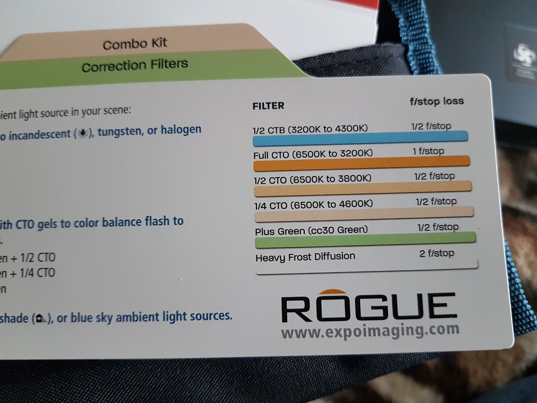

A fényterelő nem is, de a diffúzor kupak az legalább 1 FÉ veszteség.
Ha a "heavy frost" diffúzor szűrőhöz hasonlítom, akkor 2 FÉ veszteség.
Amúgy fura, hogy ezek a gél lapok nem égnek meg (AD200-on használom ezeket, nem ilyen kis pöttöm vakun), de egy víztiszta akril fénytelerő meg igen. -
