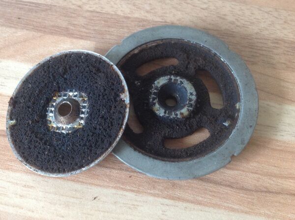

Tegnap elvégeztem egy nagyobb felújítást. Szétszedtem apró darabokra a főzőegységet. Kicseréltem minden tömítést, rugót, bekentem a szükséges pontokat, majd összeraktam.
Szétszedtem az őrlőt is, azt is kipucoltam, kopás nyomait fedeztem fel rajta.Az őrlés ideje nem változott, maradt kb 9,5 másodperc, továbbra is híg fost főz kávé helyett.
Vettem őrölt kávét is, ha én adagolom bele, akkor a kávé színe, íze olyan, amilyennek lennie kell.Szóval ~18e Ft-ért bebizonyítottam magamnak, hogy nem szorulás miatt őröl kevés kávét a gép
Már nem akarok többet rálocsolni, inkább eladom alkatrésznek. -

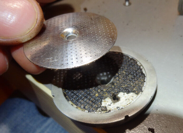

Csak saját hobbiból szerelek ilyeneket, mióta pár éve rászoktam a kávéra és egyúttal kíváncsi lettem a technikák működésére, ezért rendeltem Jófogásos gépeket, hogy legyen mit darabokra szedni.
Ezt a hibát észre lehet venni, nekem a gumigyűrű túlzottan vékonyra lapult, ugyanakkor száraz, repedezett volt. Ha ráteszünk akár egy vonalzót a síkjára:
A középső alkatrésznek vagy síkban kell lenni (mivel idővel az ellendarab felülete lenyomja), vagy még jobb, ha kicsit kiáll. Ez biztosítja ugyanis, amikor rányomódik a felületre, szépen lezárja önmagát. Amikor új tömítést találtam bele, eleinte jobban kiállt, később belapult a helyére.
Mellesleg a linket pontosítva, ez egy automatikus útváltó szelep, amit a vízpumpa nyomása eltol, olyankor a hideg víz halad a bojlerbe. Pumpa leáll, rugó visszatol, ekkor a pogácsa alól folyik lefelé a zaccos víz, amit viszont a csepptálcába irányít. Legalábbis a szűrődugattyú mellett elférhet pár szemcse, ami sajnos bekerül ebbe a részbe, majd ideális esetben halad tovább lefelé.

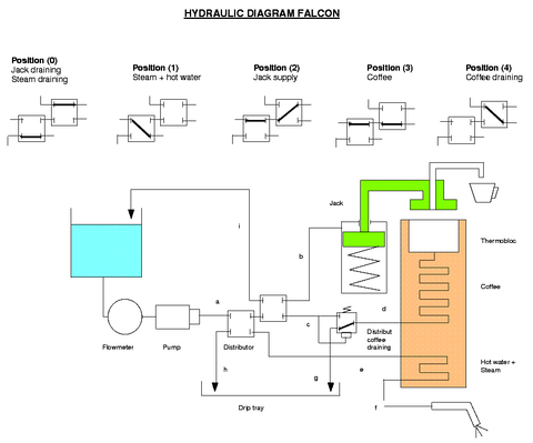

Amikor elengedi a nyomást az előáztatási szünetben, az viszont az automatikus útválasztó szelep problémája (kis dugattyú), illetve én megoldottam a megfelelő gumigyűrű cseréjével.
Itt mutatják ennek a szerelését, amivel érdemes azért óvatosan bánni, nehogy letörjön a rögzítőfül, ami csoportszelep oldalán tartja ezt a kis dugattyúházat:

Lerakódás tud képződni a dugattyú fémszűrője alatt, ami bizonyára nem tesz jót az ízhatásnak, illetve elzárja a kifolyást is, ami csak egy kis területre fog korlátozódni.
Ezt én manuálisan 1-2 hetente szoktam tisztítani, amikor kiporszívózom a felső részt, egyúttal a dugattyút is kiveszem és lemosom. Már csak úgy rakom össze, hogy nem teszek be minden csavart, így hamar lepattintom a tetőt (a babtartállyal egyben), hozzá tudok férni. A bab persze így sem maradhat a tartályban, mert kiszóródna alul. A bepattanó részen is tompítottam egy kicsit, hogy könnyebben ki tudjam akasztani.

Itt mutatják az alsó szűrő állapotát, időnként azt is tisztítom, de hasonló előállhat a felsőben is:

Ez csak egy sematikus rajz, de mutatja a lényeget. Két független acél csőspirál van a bojlerben, a rendszert egy kombinált kerámia elosztószelep vezérli, amit egy kis motor tekerget. A pozíciót mikrokapcsolók jelzik vissza a processzor felé.

Nekem is 300-nál lehetett, mert most 390 és múltkor jelzett. De lejátszottam zsíroldó tabletta nélkül, mivel általában szétszedéssel tisztítok, így nem is volt kéznél.
Azt láttam, hogy nekem mindegy is nagyjából, hiszen a dugattyút, annak belső részét a fémszűrő mögött, az elvezető csövet és a kifolyót / diszpenzert manuálisan is szoktam tisztítani, ugyanaz lényegében.
A tisztítóprogram láthatóan felfelé nyomja szakaszosan a tabletta anyagát, bár valószínűleg lefelé is áramlik belőle valamennyi, ami lényeges az alsó szűrő alatti rész, illetve bojlerspirál belső zsíroldása szempontjából, mivel ezeknél ott is megy visszafelé némi zacc.
