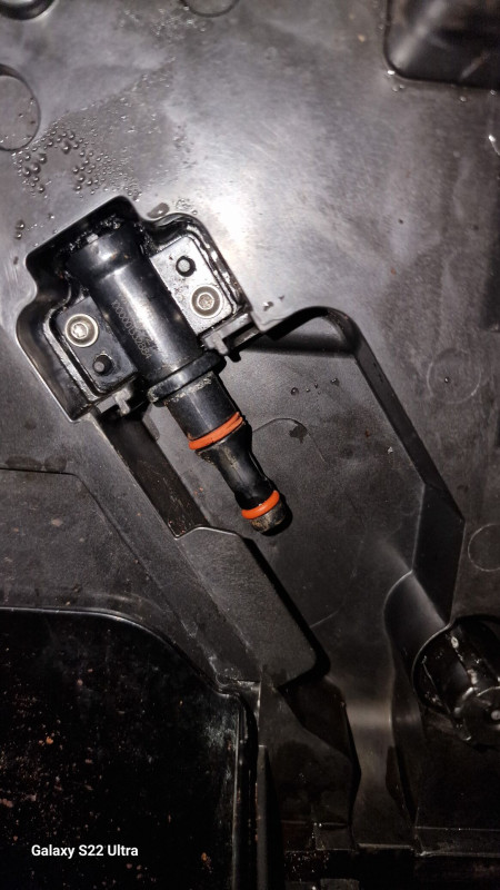

Na megvettem az új pipacsövet, itt akkor mit zsírozzak? Mind a 4 o gyűrűt? a Gyári zsír jó lehet hozzá?

Ezt a pipacsövet ki kell cserélni, vagy elég lenne csak a tömítéseket?

Basszus, most, hogy írjátok, nekem is az lesz a bajom, így néz ki jelenleg:
Ezt lehet javítani házilag, gari vesztés nélkül? Mert lehet nem küldeném el ez miatt...
Am mi okozhatta ezt? Most lesz csak 1 éves a gép
