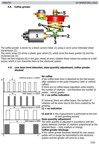

Állítólag néha elromolhat ilyen gépekben az átfolyásmérő, ami a gép "vízórája" lényegében, csak kicsiben. Egy kis vízkerék forog benne, mágnes + Hall-szenzor. A bojler előtt beiktatva ez indikálja a víz mozgását, illetve pontos mennyiségét.
A kerék beállhat éppen a vízkőtől is, de a Hall-elem is lehet hibás. Időszakos hibás is. Természetesen bármi kiderülhet még a szervizben, ez csak egy lehetőség.
