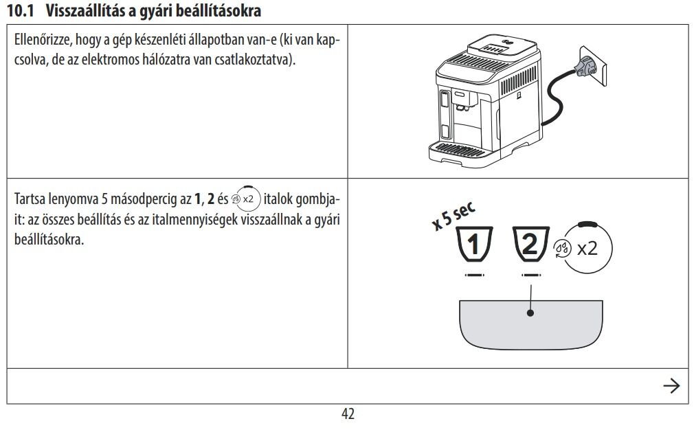

Van gyári visszaállítás, keresd meg a leirásában.
Jól választottál, nekem 1 éves, semmi baja nincs, tökéletes.
