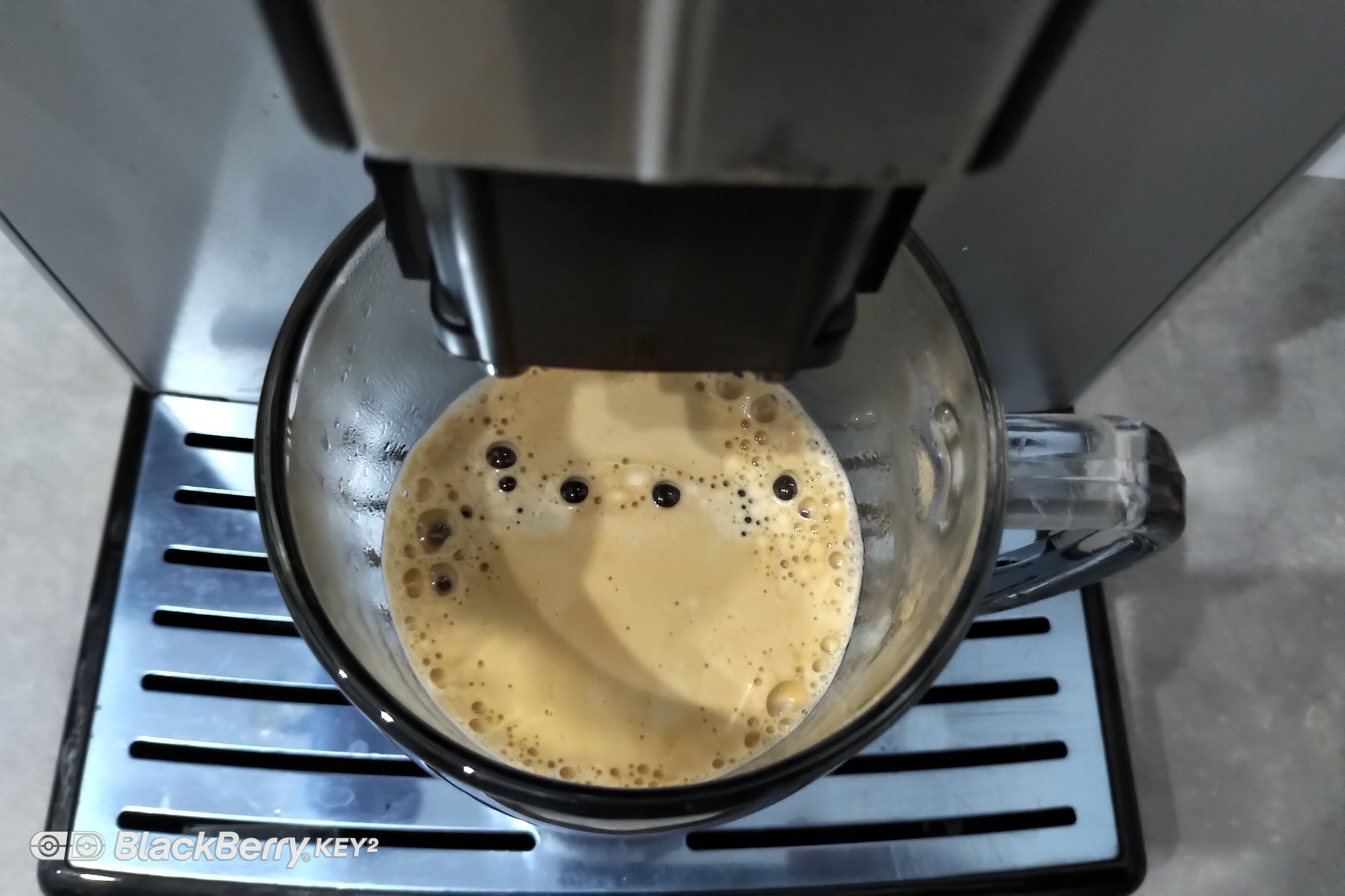

Hehe, nem feketén iszom a reggeli kávém. A korábban linkelt jutub vidi alapján, amit tolok az a Flatwhite, értsd: dupla espresso és erre rá fele ennyi mennyiségben 1,5-ös tej vagy a gépet kihasználva habosított tej, de ha az akkor piros 2,8-as.
Ezt meg csak úgy lefotóztam tegnap reggel, mert szép volt. (Itt még tejhab nincs benne, frissen lefőzött espresso)
