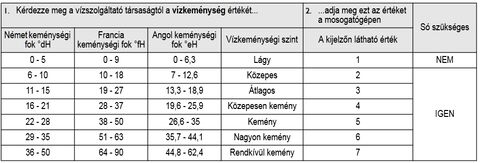

A táblázatod alján ez van:
Német keménységi fokra történő átszámítás: 10 mg CaO/l = 1 nk° ( dH )Nálunk 160 CaO mg/l = 16 nk°.
Szűrő nincs a Philipsemben, 2-3 kg kávé után (260-390 adag kávé) után szoktam vízkőmentesíteni.
A hétvégi háznál 228 CaO mg/l = 23 nk°.
Azt írja a szolgáltató a táblázat alján: Határérték 50-350 CaO mg/l. -
