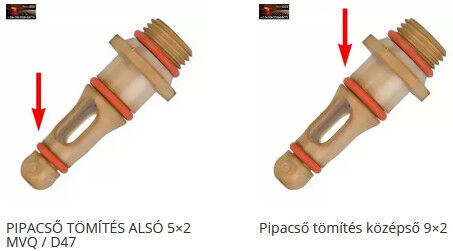

dethroner #6584 üzenetére
Nálam volt már olyan pipacső, amivel rosszul zárt a rendszer új tömítésekkel is. A pumpa vagy a nyomásfokozó öregedése is okozhat ilyet, vagy ha üveggolyóra cserélik a kerámia pöcköt, változnak a nyomásviszonyok, több-kevesebb víz jut át a beállított öblítési mennyiségből. Elég sok változó van, segíthet egy ismert működésű kölcsön főzőegység kideríteni, merre van a hiba.

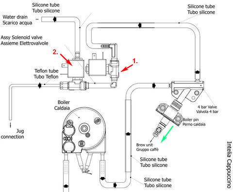

Tálcába folyó víz normális, mert amikor öblítés után a főzőegység leválik, az üregeiben maradó víz alul kifolyik:
Öblítés közben viszont, ha jók a tömítések, a főzőegységbe kell menni minden víznek és a kávékifolyón távozni, mert az 1. számú mágnesszelep zár, a nyomás 4 bar fölé nő, emiatt a víz a főzőegység irányába kényszerül, egy rugós szelepen át, zöld nyíllal jelöltem (mármint nem a szelepet, csak az irányt). Noha létezik többféle Saeco konstrukció, talán ilyesmi lehet a tiéd is.
Ha az 1. szelep hibás lenne, akkor a normál kávéfőzés sem kapna elegendő nyomást, ezért is furcsa kicsit, hogy vannak ilyen visszatérő panaszok, ami a régebbi (mágnesszelepet nem tartalmazó) Saeco típusoknál nem volt szokásban. Az meg, hogy a processzor "direkt" kinyitja ezt a szelepet, szoftveres kérdésnek tűnik. De így látatlanban én is csak találgatok.

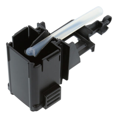

A főzőegység utáni csőben tud még lerakódni kávézsír, a tabletta megoldja, ha nem, kis kefe, van ahol lehet kapni Saeco gépekhez. Meg ha régi típusú a kifolyó, akkor ott tud még lerakódni a kávésár, amin nem küzdi át magát az első öblítővíz. Xsmallnál gusztustalan volt.
De szerintem ebben már az új kifolyó van, ami csak egy szilikon cső. -

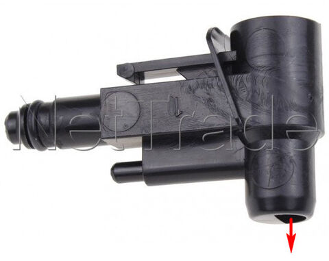

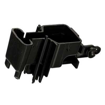

dethroner #3770 üzenetére

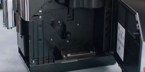

Ennek kétféle megoldása van. Egyiknél látszik ilyen karmos szelep, amit a főzőegység hüvelye tol vissza és ezáltal megnyílik a víz útja, korlátozás nélkül. De ennek sajátossága, hogy nyitás nélkül viszont önmagát zárja be (visszacsapó), akár szét is robbantaná a nyomás, nem fog engedni (de a vízpumpa kimenetén van biztonsági szelep, ami enged, ha kell):
A másik változatnál ilyen köröm nem látszik egyáltalán, hanem egy belső dugó tart ellen a víznek. Ha jön a nyomás, 4 bar felett egyszerűen kinyomja, elenged a rugó:
Itt látszik utóbbi működése. Amikor a piros nyíllal jelölt mágnesszelep nyitott, a tejkör felé halad az áramlás, hiszen a pipacsőben lévő dugó kifelé nem enged. Amikor a mágnesszelep zár, akkor viszont a nagy nyomás 4 bar felett könnyedén eltolja a szelepet és megindul a víz a főzőegység felé:
A pumpa jó erős ezekben a gépekben, azt én is tapasztaltam, hogy túl finom őrleménynél, ami már túltömít, a főzőegység recseg-ropog, alul visszanyomja a dugattyú rúdját is ütközésig, a dugattyúrúgó ellenében. Szinte lehet érzékelni szubjektíven is, annyira szétfeszíti a nyomás, hogy többet már nem is bírna a főzőegység.

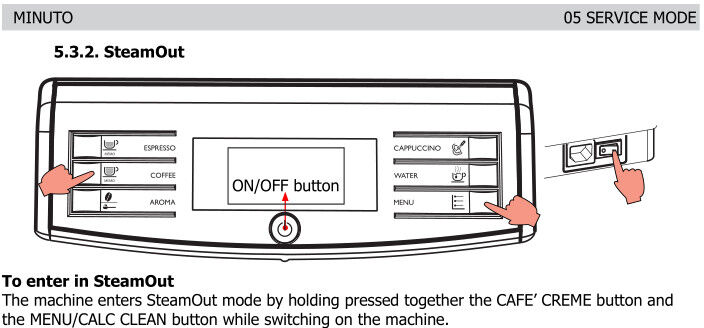

dethroner #3748 üzenetére

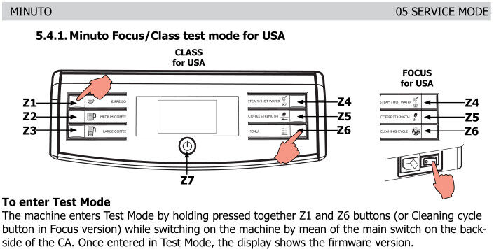

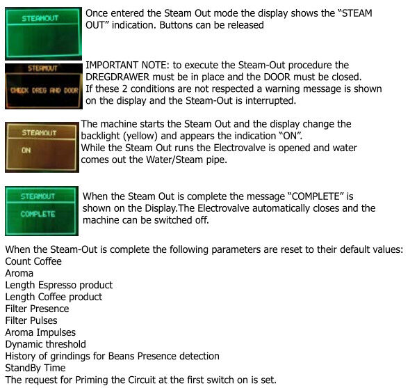

Ahogy észrevettem, szervizmódban nem fűt a Saeco, de egyik gombbal bekapcsolható általában a fűtés. Itt az ESPRESSO gombot írja:
https://manualzz.com/download/48186016
https://www.manualslib.com/manual/913628/Saeco-Minuto.html
Viszont nyomásra elkezd fűteni (és csak addig fűt, amíg nyomom), abból annyit tudni, hogy kapcsol szabályosan a processzor (triac sem lehet zárlatos), de azt nem tudni, hogy hány fokra szabályoz üzem közben.
Úgy lenne jó, hogy nyomom és mondjuk látom, hogy egy ponton lekapcsol, illetve stabilizál. Plusz még hideg vízzel is rá tudok öblíteni a bojlerre, hogy az esetleges gőz kimenjen és közben szépen látható legyen az ismételt felfűtés működése.
De nem tudom, a tiéd hogyan működik pontosan.
SteamOut módot nem próbáltad?

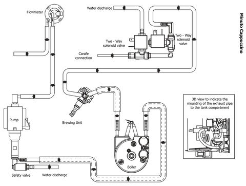

Dr. Szilikát
dethroner #3739 üzenetére
Mindenesetre ez nem úgy működik, mint a másik konstrukció, ami alapján előtte írtam.
Esetedben, ha a processzor érzékeli a túlmelegedést és emiatt nyitja mindkét mágnesszelepet, akkor a gőz elsziszeg a csepptálca felé. Öblítés után kicsit esik a hőmérséklet, talán emiatt engedélyezi a kávéfőzést, mert egyébként elvileg bizonyos fok felett tiltania kellene.
Nyilvánvaló, ha a processzor túlmelegedést érzékel, akkor ennyi erővel a fűtést le is kell kapcsolnia, hiszen az a dolga.
Legfeljebb akkor nem képes, ha mondjuk a fűtéskapcsoló triac zárlatos lett. Ebben az esetben a fűtést már csak a bojlerre szerelt biztonsági hőkapcsoló képes megszakítani, de az jóval 100 °C fölé is engedi, mivel a gőzölést is engednie kell, nem tud különbséget tenni (itt nem úgy van, mint egyszerűbb kávéfőzőknél, ahol nem processzor mér, hanem két hőkapcsoló van, egyik vízre, másik gőzre). Ráadásul van olyan hővédő kapcsoló is egyes automata gépekben, ami egyszer leold, utána már többet nem fűt a gép egyáltalán, szét kell szedni, javítani. Ez meg láthatóan nem arra utal, de lehet benne visszaálló hőkapcsoló is.

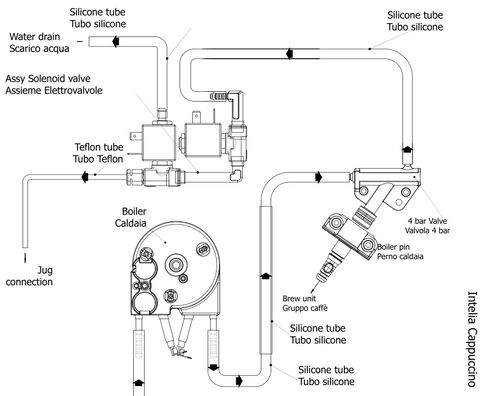

dethroner #3731 üzenetére
Ha jól sejtem, nem a gomb feliratát kell nézni, csak a helyét "átlósan":
Ha jól látom, ezek egy 4 baros szelep segítségével irányítják a gyenge nyomást a tejkör felé. De amikor a mágnesszelep arra nem enged, értelemszerűen a főzőegységbe nyomja a vizet:
Vízkeménységet érzékelni nem tudnak a kávégépek, hanem csak a beállítás alapján a vízmennyiséget méri (flow meter impulzusok, azaz a belső "vízóra" jelei alapján):

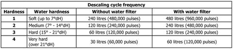

dethroner #3712 üzenetére
Szia, meghallgattam a feltöltött videódat és az általad "összeér a féktárcsa a betéttel" leírt hang biztos, hogy hiba. Nekünk 3 hónap múlva lesz 5 éves az ugyanilyen kávégépünk, de ilyen hangot sosem produkál. Kattogások a mi gépünkben is vannak, ami halkabb lesz zsírozás, kenés után.
Az öblítés a gépeden gyakorlatilag nulla, mert a mienkből bekapcsoláskor is jön öblítővíz, igaz, kevesebb, mint a kikapcsoláskor. 4 naponta zaccolunk és tisztítjuk a tálcát, ez idő alatt 16 kávét főzünk le, és nem telik meg teljesen a tálca vízzel.
Évente egyszer vízkőtlenítünk a gyári CA6700-as 250 ml-es vízkőoldóval. A gépeden szerintem, nem vízkövesedés a gond.
Szerkezetileg nem értek hozzá, csak az előírt karbantartásokat csinálom és évente egy vagy két alkalommal cserélem a gumigyűrűket.
Én vinném szervizbe, ha helyedben lennék.

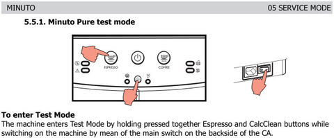

Próbálj teszt módba lépni, kikapcsolod a hálózati csatlakozónál lévő kapcsolóval vagy kihúzod a hálózati kábelét, aztán az Espresso + Menu gombokat egyszerre nyomva tartva visszakapcsolod vagy visszadugod. A Power gombbal arra a lapra tudsz lépni ahol a HEATER | GRINDER látszik és látni fogod hány fokot érzékel az NTC.

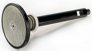

dethroner #3620 üzenetére

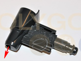

Amikor főzés után a pipacső lecuppan, az alján lévő résen keresztül lefolyik a maradék víz a hengerből, illetve zaccról, a csepptálcába:
Ahol piros nyíllal jelöltem.

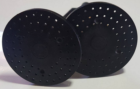

Régebbi Saeco egységekben ilyen fémszűrős dugattyú van, de erre is igaz, hogy mellette lévő résen vissza tud menni a zacc is, hiszen nem szoros az illesztés:
Újabbak meg már ilyenek, ezen jobban visszamegy a lé, de némi zacc is:
Mindenesetre régebben azt hittem, hogy a dugattyú kiépítéséhez és a henger belső tisztításhoz, bontani kell az egész egységet. Míg egyik videóban láttam, hogy az ember lazán kipattintotta az alsó akaszkodó kart (ehhez célszerű jól benyomni a dugattyút, a rugó ellenében), megfelelő szögben ez nem is okoz káros feszülést.
Utána a dugattyú kihúzható és a belső tisztítás elvégezhető.
