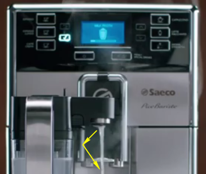

Ez gyakori műszaki megoldás, porlasztás és egyéb trükköknél, amikor egy nagyobb sebességgel áramló közeg nyomásesést hoz létre, ezáltal beszívja a másik közeget és viszi magával. Itt a gőz húzza magával a tejet.
Youtube-videókon is látni hasonló mellélövést, csak egy példa:
https://youtu.be/TmvjccObuAU?t=270
...ezért magasabb poharat használnak, vagy itt például egy terelőlemez is látszik:

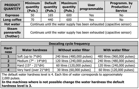

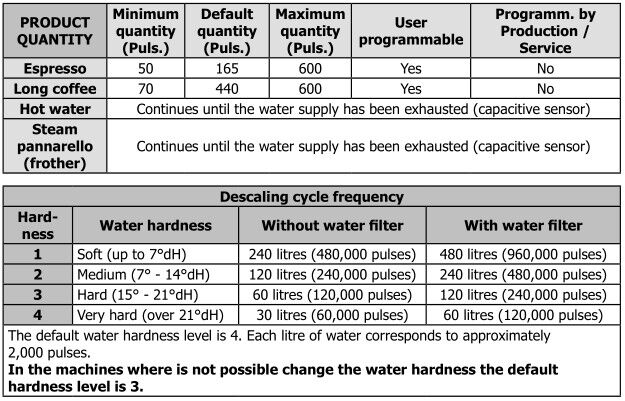

Alábbi kép egyik Saeco szervizdoksiból van, de általában ezt szokták ismételgetni több típusnál is.
Az impulzusokat a gép "vízórája" adja, ami egy kis forgó lapátkerék egy mágnessel, Hall-elemes érzékelővel, így számolja a fordulatokat a processzor. Ez az átfolyásmérő a tartály után, a vízpumpa előtt van beiktatva, ahol még alacsony a nyomás.
Mivel ugyanaz méri a kávéhoz szükséges vízmennyiséget is, ha hiba lenne vele, akkor azt sem mérné rendesen.
#85578752

Pedig attól függ, mire állítod, egyszerű számítást végez az átfolyó vízmennyiséget mérve a beállított vízkeménységtől függően. Nem érzékel mást, csak az átfolyó vízmennyiséget.
Állítsd 1-esre, annyi haszna van a beépített szűrőnek, hogy megfogja a kancsós szűrőből kioldódó szenet, így nem rakódik le a gépben.

Palesztin994 #3282 üzenetére
Egy átfolyásmérő van ilyen gépekben (vízóra kicsiben). Egy kis lapátkerék, apró mágnessel ellátva, Hall-szenzor érzékeli a fordulatokat, így méri az átfolyó vízmennyiséget.
Eddigi információk szerint a Laica kávé/tea szűrője nagyon jól véd a vízkövesedés ellen. Már amíg ki nem merül az ioncserélő gyantája.
A gép gyári betétje viszont csak részlegesen csökkenti a vízkövet, mert a jó kávéhoz hivatalosan az kellene, hogy valami maradjon is benne. (Nem mintha én ehhez tartanám magam, csak ez az elmélet.)
Tehát itt van elvileg egy kis ellentmondás, ha egyik szűrő nagyon kiveszi a vízkövet, akkor utána a másik, mintha nem is lenne. Ráadásul egy igazi ínyenc még azt is mondhatná, hogy nem jó a kávé.
Amellett van még persze az aktív szén is, ami a szagokat, ízeket, klórt megköti. De az van mindkettőben.
