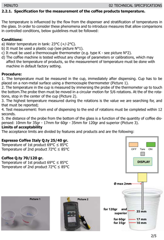

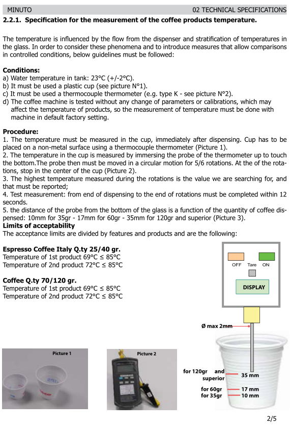

Középső fokozat lenne elvileg a standard alapérték, amihez képest lehet korrigálni le vagy fel. Hogy ez a valóságban mennyire jön be, más kérdés, de bizonyára ez lenne a cél.
https://en.wikipedia.org/wiki/Espresso
Szerviz PDF:
Nem csak a főzőegység, a bojler és még sok alkatrész is rokon.
#85578752
Ugyanaz, olyan ez mint a Panasonic-Leica, egy-egy jól sikerült darabból kerül ki a prémium verzió. A GranAroma Xelsis tudású, de olcsóbb.
A közepes hőfokkal érdemes kezdeni, ha nagyon savas a beállított kávé, lehet emelni a hőfokon, eltűnnek kicsit a savak, előjönnek a teltebb ízek. Vannak viszont agyonpörkölt kávék, mint a Tchibo Sicilia Style, az nálam csak alacsony hőfokon, extra durva őrleménnyel és nagyon rövidre főzve lett iható, amikor még nem üt be a kakukkfüves íz amit a tej sem tud elfedni. Ezzel a módszerrel egészen összetett lett, de persze ez csak az én ízlésemet, nyűgjeimet tükrözi. Spec kávéknál is érdemes az alacsony hőfokot kipróbálni.
Az külön tetszik hogy jó sok vízzel öblít, alapvető hogy egy kicsit átmelegedjen a rendszer.
