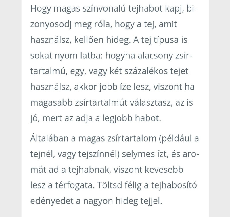

De valóban nem tudtam eddig ezt, mondhatni be lettem csapva, mert mindenhol a zsírtartalmat említették, legalábbis ahol én olvasgattam. Most benéztem egy barista oldalra, és tényleg a fehérje a lényeg. Úgyhogy köszi.
De száz szónak is egy a vége: szegénynek nem a tejtől néz ki úgy hab, mint a mosgatószer habja.

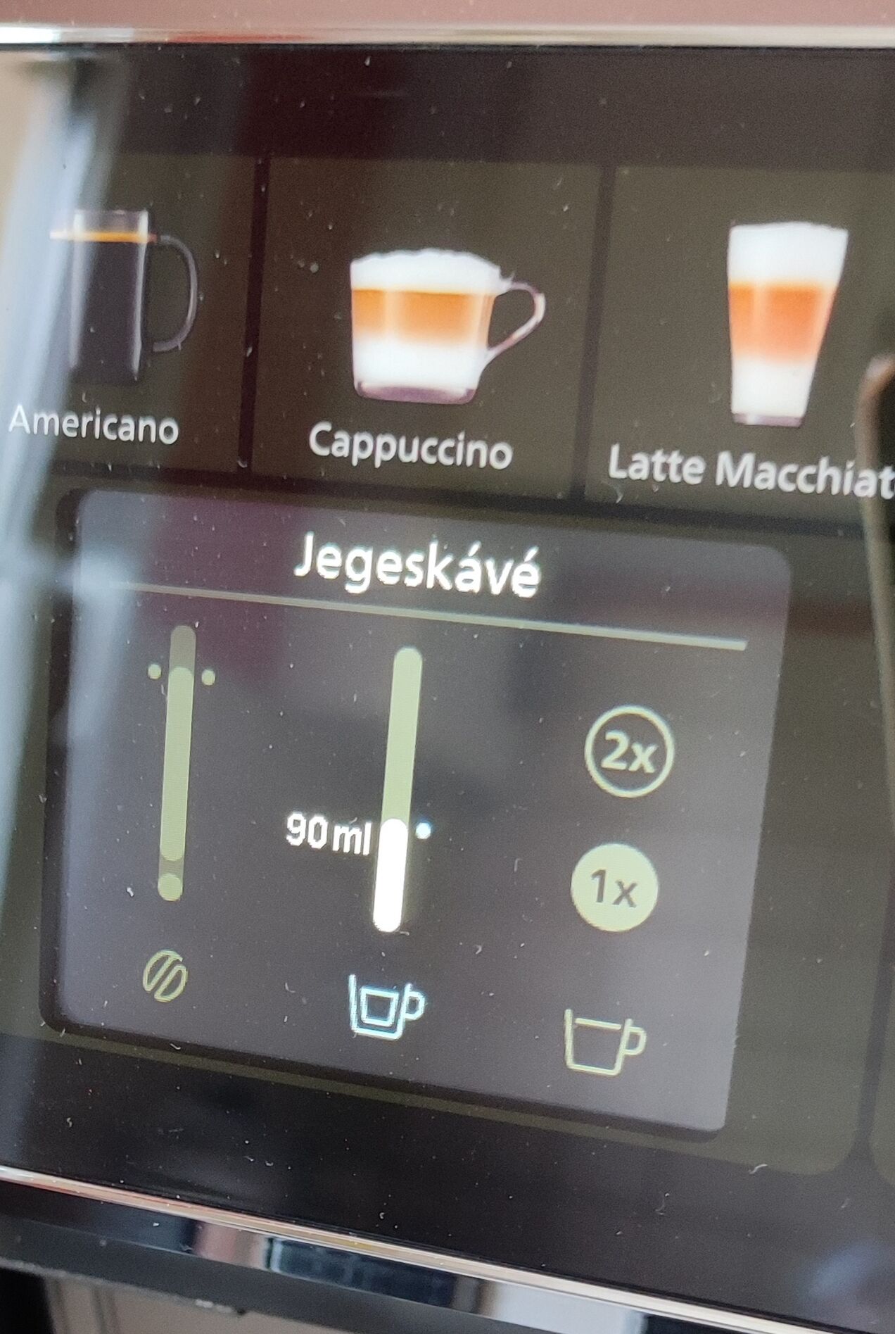

Delonghinál amúgy belőni a tejes italok kávé mennyiségét pontosan csak úgy tudom hogyha egy pl mérőpohárral kimérem, addig engedem bele a kávét amennyit akarok? Útmutatóból ez jön le de hátha van rá valami precízebb megoldás

HAli!!!
Az első érték az alapértelmezett, a második a programozható -tól-ig.
Ital*
Alapértelmezett (ml)
Programozható (ml)
Espresso
40
≃ 20-tól ≃ 180-ig
Kávé
180
≃ 100-tól ≃ 240-ig
Long
160
≃ 115-től ≃ 250-ig
Doppio+
120
≃ 80-tól ≃ 180-ig
Americano
Espresso:
40
Víz:
110
Espresso:
≃ 20- tól ≃ 180-ig
Víz:
≃ 50- tól ≃ 300-ig
Long Black
Víz:
120
Espresso:
80
Víz:
≃ 50- tól ≃ 300-ig
Espresso:
≃ 40- tól ≃ 360-ig
Over ice
100
≃ 40-től ≃ 240-igÜdv Nagya

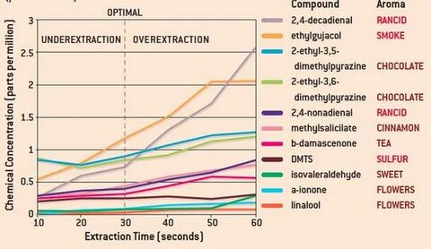

Itt egy cikk ami megfogalmazza a témával kapcsolatos kételyeimet is.
Amúgy az őrlemény finomsága van a leginkább hatással a kioldódásra, de ez nincs összefüggésben az aromákkal, amik hamar elillannak, átalakulnak.
Ezzel kapcsolatban az is érdekes, mennyire legyilkolja az aromákat ha felhabosított tejbe főzzük a kávét, pedig majdnem minden automata így csinálja. Érdemes egy próbát tenni fordítva, mondjuk úgy, hogy pár automata módra főzés után egy presszóra habosítunk külön tejet. Mindezt azért így, hogy az ízkülönbséget ne a még hideg kazán hőstabilitása, vagy az egyre frissebb őrlemény okozza. -

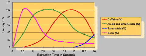

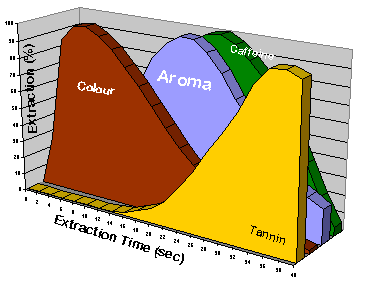

Az viszont szerintetek létezik, hogy a gyengébb kávé erősebb? Úgy értem, ha minimumra állítom az aromát, kb 5(?) grammot őröl és készül 21ml főzet, erősebb koffeinben, mint ha az aromát közepesre állítom (~7g), kicsit savanyúba billen a balansz, nem annyira keserű, tejjel pedig világosabbnak tűnik mint alacsony aromán(!).
Dr. Szilikát
Voltaképpen a Wikipédián azt fejtegetik, hogy a normál adag (7 g) hosszabb kivonata a lungo, ahol az ital mennyisége két-háromszoros.
De ezt lehetőleg nem (csak) az átfolyási idő növelésével érik el, hanem inkább az őrlést is durvábbra állítják, hogy ne legyen túl keserű a végeredmény.
Dr. Szilikát
7 g általában a standard középérték. A Saeco főzőegységbe 9 g még belefér, tehát ami max. erősségi fokozatnak számít.
De akármennyi, a főzet kivilágosodása, amit lehet látni. Aromás eszpresszóhoz elvileg akkor kell lelőni, ahogy elkezd kivilágosodni. Vagy arra programozni, ez már mellékes. Többi majd kialakul, hogyan tetszik valakinek.
Dr. Szilikát
Egy szimpla eszpresszó 1:3 arány felett elkezd kivilágosodni. Tehát 7 g őrlemény és 21 ml víz (mármint kész ital).
Valaki hogyan kapja el azt a pillanatot, amikor már kivilágosodik, mikor állítja meg, ez már lehet egyéni dolog, azaz milyen íz és aroma tetszik valakinek. Lehet 25-35 ml is.
https://en.wikipedia.org/wiki/Espresso
Másik téma az őrlési finomság, ami további befolyásoló.
Az erősséget pedig a bedarált mennyiséggel szabályozzák a gépek. Mai gépeknél fordulatot számol, vagy csak időt, típusfüggő.
