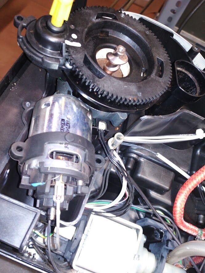

csabulaxi #813 üzenetére
Kész a gép, elhoztam a szervizből.
Daráló motort cseréltek -30ezer Ft
Vezérlő elektronika panelen több alkatrész (triak, ellenállás - ezt mondták) - 20 ezer Ft.
Azt mondták a kv kifolyót ki kellett takarítani, pedig hát azt sterilre kipucoltam mielőtt elvittem.
Hát nem tudom volt e értelme, mikor 84 ezer egy új gép 2 év garanciával.
Most sokkal csendesebb és cremásabb a kávé.
Remélem egy darabig nem kell rá költenem, hacsak kávékifolyót a szilikon csövesre...nem nagyon éri meg javíttatni, beszámolták volna kb 15-20 ezer között (pl a tejtartály még a gyári nejlonban, gyári doboz, hiánytalan, sérülés mentes)
lehet csak gyári kóddal le kellett nullázni?... -

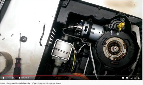

szétszedtem az őrlőt is.
Van egy kis alulemez csapóajtó szerűség, na ott be volt állva a kávépor.
fullra kitakarítottam a videó szerint, de továbbra sem indul.
elvittem szervizbe, kb 2-3 hét
kíváncsi vagyok mi lesz a vége.mondjuk most este néztem végig automatikus feliratozással a videót és én nem néztem panelen kondikat, lehet az lesz.
büdösnek nem volt büdös a motor és hát azt se ki sem próbáltam, ha már kint volt, semmiből sem állt volna
de 50 km hozzám a szerviz és ma kellett menni abba a városba -
