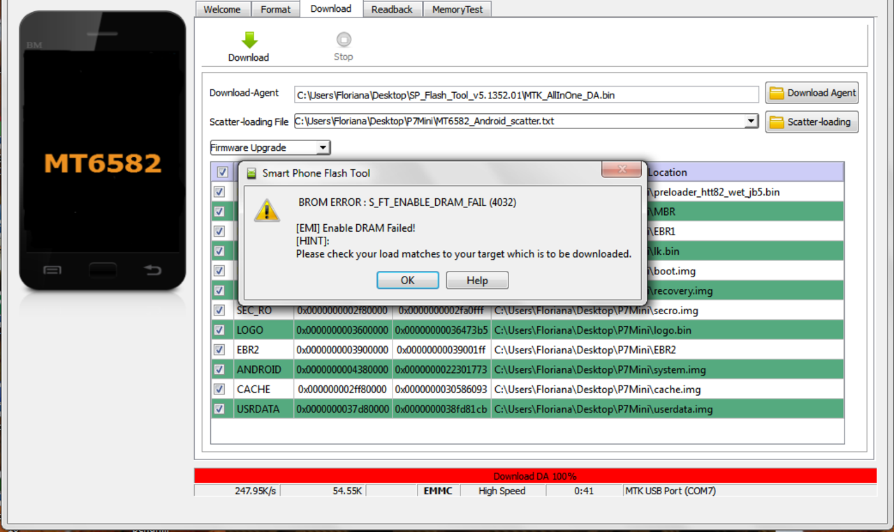

Biztos, hogy jó a rom amit rá akarsz tenni? Most milyen állapotban van a telefon?Működik még? Lehet, hogy a proloader nem tetszik neki amit rá akarsz erőltetni. Ha még él a telefon akkor a prloader elől vedd ki a pipát!!! Benn van az aksi?

gagyilovag
#97102
Én úgy látom, még fel sem ismerte a telót a géped. Dugd rá, és a teló fotó alatt is ki kell írja az adatokat, akkor katt a downloadra
