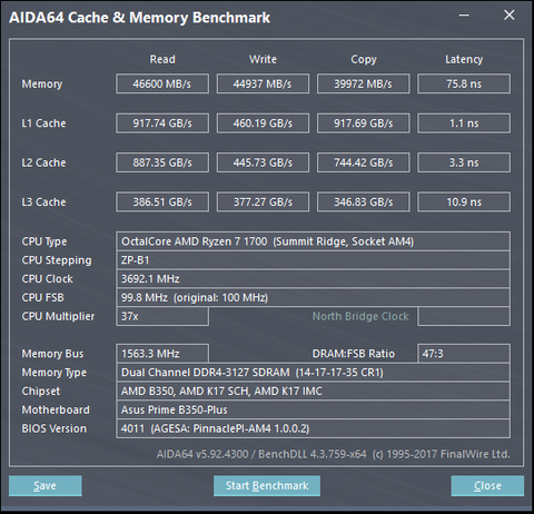

na. vettem Corsair 3000/C15 -ot
a biznisz elott mondjuk rakerdeztem az eladonal, hogy mi a verzioszama.
V5.39 ; most tesztelem, xmp profil2 minden mas beallitas auton, a bios 2933 -ra lotte be, eddig par tesztet mar tulelt, amin a V5.20 siman elhasalt, Ibt very highnel tartunk, illetve amig irtam a hozzaszolast lement. johet a maximum,, utana ejjel prime lesz a musor, de mar most latszik, hogy ez egy masik ram, a hwinfo a very high alatt kb. 7-8 fokkal huvosebbnek mutatta a procit, mint eddig barmikor, mikozben az ibt altal kikopott gflops ertek magasabb, mint amit eddig a high fokozaton mutatott.ugyanitt Corsair 3000/C15 V5.20 8 GB kit elado. Ryzenhez nem ajanlom.

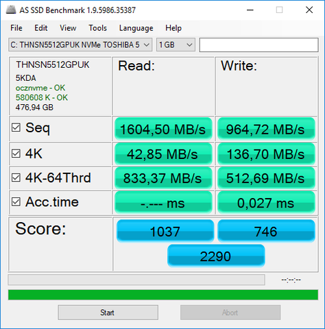

-Nekem NVMe PCIE x4 ssd-m van a kezdetektől fogva és pont ugyanazt hozza mint az inteles lapban hozott, de csak TLC, MLC-vel nemtudom mi a helyzet, illetve az intel saját nvme drivere annyira rosz, hogy éppen csak működnek velük az nvme ssd-k, ott is lehetett probléma.
-Energiagazdálkodás meg úgy működik ahogy kell, egy a bibi OC-nál kikapcsol, ezt így találták ki. Kis ügyeskedéssel visszanyerhető.
-Win ütemezővel nem volt gond az elején sem, intel és amd állítása szerint, így azzal nem is változott semmi, legalábbis nem látható formában.
-Az olcsóbb lapokban is ugyanúgy megy a tuning, nekem volt b350 x370 is, nem a lap fogja meghatározni mennyit bír a proci, nem az lesz a szűk keresztmetszet. Ram terén bonyolultabb, lapja válogatja még márkán belül is, de a 2666 vagy többnyire a 2933 elég könnyű. A vrm-eket nézni kell, nem azért mert nem bírják, hanem nem mind1 mennyire melegednek fel, de 4 magon ez nem igen lesz probléma, 6on is mérsékelt.
