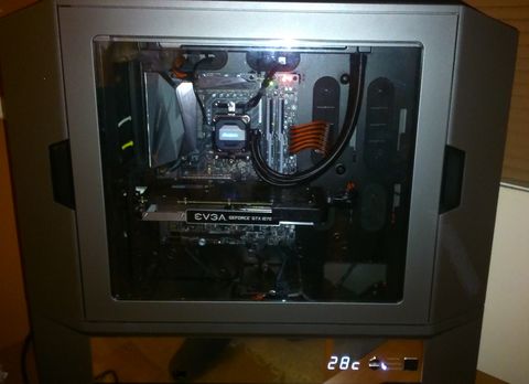

Hali!
A nagy ház előnyei...főleg ilyen időben, a szerelésről ne is beszéljünk! Összegyúrtuk fiam és az én gépemet, ez lett a "jobb" (lehet tippelni, hogy nálam maradt-e
). A tied is vízzel lesz a tuti, bár a VRM-RAM-PCH hűtésről egy kicsit külön gondoskodni kell. Nem tudom, hogy I-Link-es-e Corsair, mert a világításon kívül van annyi haszna, hogy beállítottuk különböző színekkel riasztásokra. Egyszer már hasznát vettük, mert Anus az AI Suite-al (le is töröltük) fogta magát, és leállította a CPU ventiket...??. Egyébként nem találtunk Anus biosában olyat, mint az MSI-nél: "CPU Fan Fail Warning". Hasznos lesz bármilyen programmal a pumpa riasztást beállítani (ha leáll, gáz van egyébként). Itt a radi (felül) kintről kapja a friss levegőt szűrőkön keresztül 2 APACHE 140-es venti által, hűtve így a memóriákat és a VRM-et. Elöl 3 140-es venti fúj be, mindhárom automatán DRAM - VGA - PCH hőfokoktól függően. Hátul 2 140-es szívja ki a levegőt, VRM - VGA hőfoktól függően. A hőmérő a szoba hőmérsékletét jelzi, és elég korrekt értékek jönnek ki, minimális zaj mellett.
Sok sikert. -

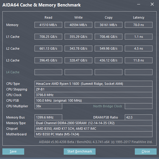

Köszönöm a segítségeteket!
Eddig úgy néz ki a dolog, hogy 2927MHz-16-16-21-49-es időzítésekkel. Még nem tudtam tesztelni, hogy mennyire stabil huzamosabb időn át, vagy azt sem, hogy a késleltetést vagy az órajelet lehet-e még följebb illetve lejjebb tornászni. Ha lesz időm kitesztelgetem. De egyelőre jónak tűnik, az Aida szerint a mem. olvasás 2133-on volt 33378MB/mp, 2927-en pedig 44852MB/mp. Ezek az eredmények mennyire mondhatóak jónak? -
apa111
Akkor marad a gari
A memória tuninghoz gratula
Ez egy jó támpont a késöbbiekben ide látogató emberkéknek ,hogy nem kell félni ettöl a ram mizériától,legalábbis én ezt vonom le a te képeid alapján na meg a saját tapasztalat/ Team group 2400@ 2933 / .Majd ha meg lesz a végleges bios jun végére le tesztelem a két ram párost mit tud a 4 foglalatban ,mennyire lesz kényes rá
