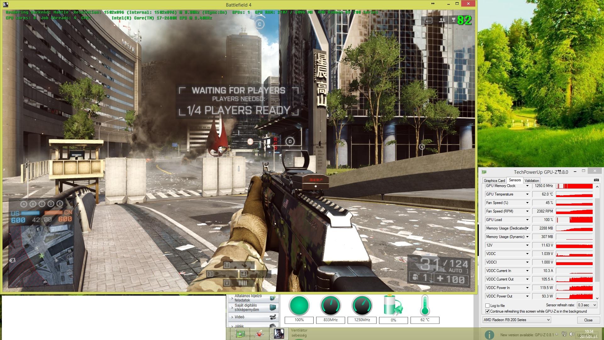

eastone1 #22982 üzenetére
Jó de te is tudod hogy ez így fals érték mert ha tuningnál nem is számít a hosszútávú stabilitás de azért egy Benchprogi fusson már le. A játék órajelet meg úgy is kiteszteled de az szerintem elég lesz 1100Mhz-nek is főleg nyáron.
"Miért? Nálad azt jelenti, ha nem írok semmit, hogy BF4?"
Ezt megint nem értem. -
Joshi
eastone1 #22979 üzenetére
Azért kérdeztem mert nem tudom értelmezni. Azt írtad hogy 1030-ról felhúztad 1250-re, majd valaki kérdezte hogy feszemelés nélkül? Erre te azt írtad hogy igen, aztán meg azt írtad hogy 1250-en nem fut le a Valley de 1150-en stabil. Na de akkor honnan jött az 1250? Azt az órajelet szoktuk maxnak mondani ahol lefutnak a tesztprogik gond nélkül.
(#22979) eastone1 így azért elég félrevezető amit írtál, akkor az én kártyám lehet megy fesz emelés nélkül 1300Mhz-et csak nem szabad semmit elindítani.
Joshi
eastone1 #22976 üzenetére
Na várjunk csak egy kicsit. Azt írtad hogy fesz emelés nélkül megy 1250Mhz-et a GPU de szemetel, aztán utána meg azt írod hogy gond nélkül megy fesz emelés nélkül az 1150Mhz. Most akkor mi van? Az előbb még ment az 1250 is.
Fesz emelés nélkül mennyin megy stabilan ahol mondjuk gond nélkül lemegy a Valley v más teszprogi?
Televan74
eastone1 #22538 üzenetére
Azért mert két magos.Magonként van 2 feldolgozó modul.Sajnos nem lehet valós 4 magosként gondolni rá.
Valley tesztben csak a GPU számít,dobj egy 3Dmark Firestrike -ot.(#22539) Rathrol OC -t csak óvatosan.Power limitet tedd maximumra.Aztán tesztelgesd ki alapfeszen mennyit bír.Aztán ha még van kedved tovább menni az oc -ba, azt + fesz hozzáadásával megteheted.Memóriához nem érdemes nyúlni úgy sem dob sokat a teljesítményen.
