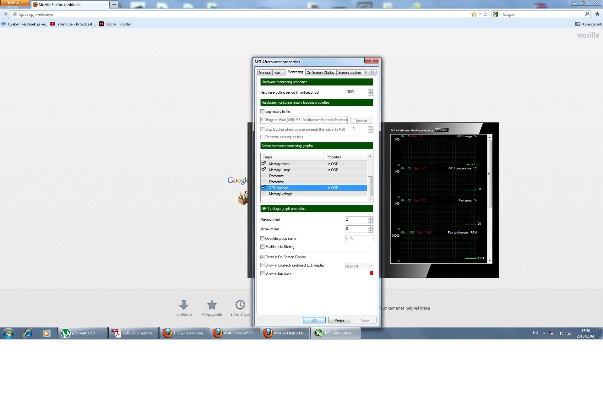

Megint Heavennel tesztelted?
rayoliviero #16720 üzenetére
Ram mennyin megy? (de mondom szerintem 100, h a GPU)
fenergie84: Ja 55-ért ha elmenne akkor megvenném a 7950-et...
rayoliviero #16714 üzenetére
Szerintem GPU. (nekem amikor még tuningoltam mindig a GPU csinálta.)

Én úgy tudom, hogy az nem tud monitorozni. Amúgy 2D-ben mindig 0,8V-ot kap. Az a biostól függ, hogy mennyi a 2D fesz.
karesz501
rayoliviero #16642 üzenetére
mármint, hogy a képernyőre mint a FRAPS az fps-t? akkor Te sokkal előrébb vagy, én nem erre gondoltam
karesz501
rayoliviero #16628 üzenetére
De minek AB-vel kiíratni bármit is, az ASUS tweak is tudja, sőt jobban! AB-ben nem "jegyzi" meg, ASUS viszont loggol is. Lehet szépen visszafelé pörgetni/húzni a görbét, elment magától mindent!!!

lowzor
rayoliviero #16245 üzenetére
Akkor nézd meg MSI AB-el. Pipáld ki, hogy Unlock Voltage monitoring és irasd ki vele játékokban a feszt (settings/monitoring).
lowzor
rayoliviero #16243 üzenetére
Hova ír 1,21-et? A VDDC-hez?
