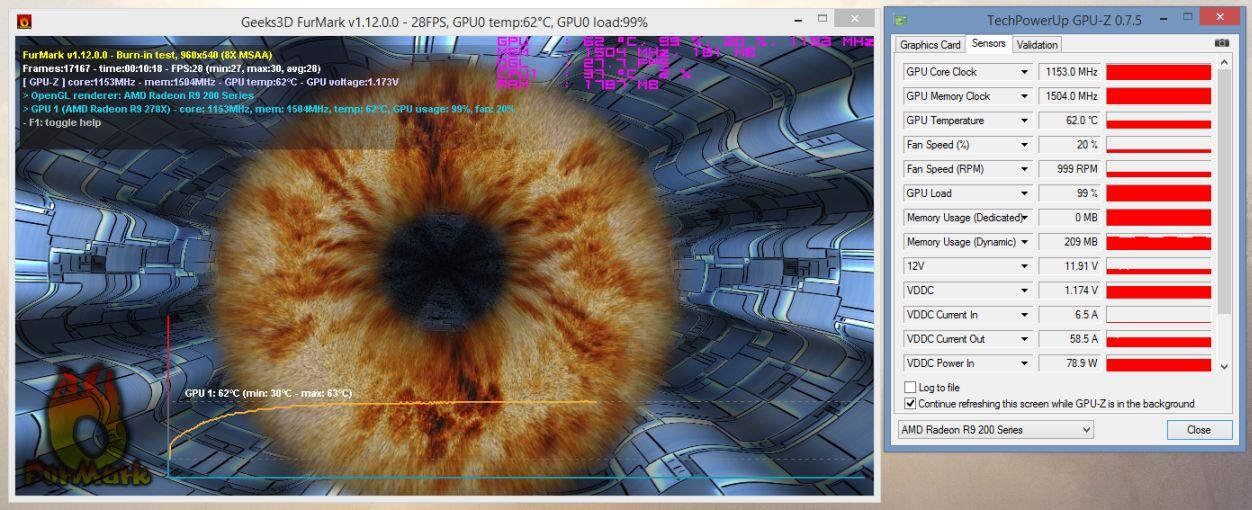

Dany007 #43194 üzenetére

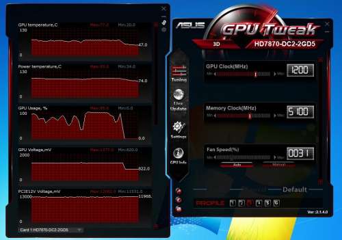

Ez mi akar lenni hogy teljes terhelésen 20%-ra megy fel a venti?
Elég érdekes, mégis mennyi akkor alapon? 5% meg vagy 400rmp?1100-as fordulat amúgy elég halk de kétlem hogy annyi lenne terhelés alatt, meg a 20% is, ne haragudj de nem igen hiszem el.
Na jó nem ismerem az asus ventiprofilját de ez túl jól hangzik. Már mit az hogy nem kapcsol értelmetlenül fel a venti magas fordulatra, meg mennyi az idle fordulat/%?

Dany007
Fúh látom nagyon rákattantatok itt a venti fordulatokra meg hőmérsékletekre.
Néztem én is tegnap csak próbaképpen... 100%-os gpu terhelés közben maximális hőmérséklet 64 fok, venti 20%-on ment maximum fordulata 1100 valamennyi, mint maximum fordulat. Ennyi. A hangját nem tudom megmondani mert fejhallgatóval játszok. Biztos van neki, de ezt még biztos lehetne szabályozni profillal. Igazából nálam nem látom értelmét.
Egy biztos, hogy idle nulla hangja van.
A furmarkos teszteknek meg nincs sok értelme. Főleg azért, mert annyira az életbe nem fogja leterhelni egy játék se a gépet. Szvsz valós, életszerű helyzetben kéne kipróbálni ezeket a hűtéseket. Tehát pl idle filmezés alatt, hallasz-e plusz hangot. Aztán játék közben amit - gondolom én - a többség szintén hanggal együtt játszik. Furmarkkal nyilván senki nem fog "játszani", így az ottani eredmények - tehát hogy mennyire hangos vagy sem a VGA - nem túl relevánsak a valóságban.
Kicsit túl van lihegve ez a dolog szerintem. Ha csak nem hibás az adott hűtés, mint pl Alonso kollegánál volt, akkor nem lehet olyan durva hangja a kártyának, ami gondot okozhat.
Persze tény, hogy kell hozzá egy rendes ház, rendesen átgondolt házhűztési rendszerrel és végső esetben valami bagatell 2-3000 forintos összegért lehet kapni spéci hangszigetelő lapokat direkt PC házakba. -

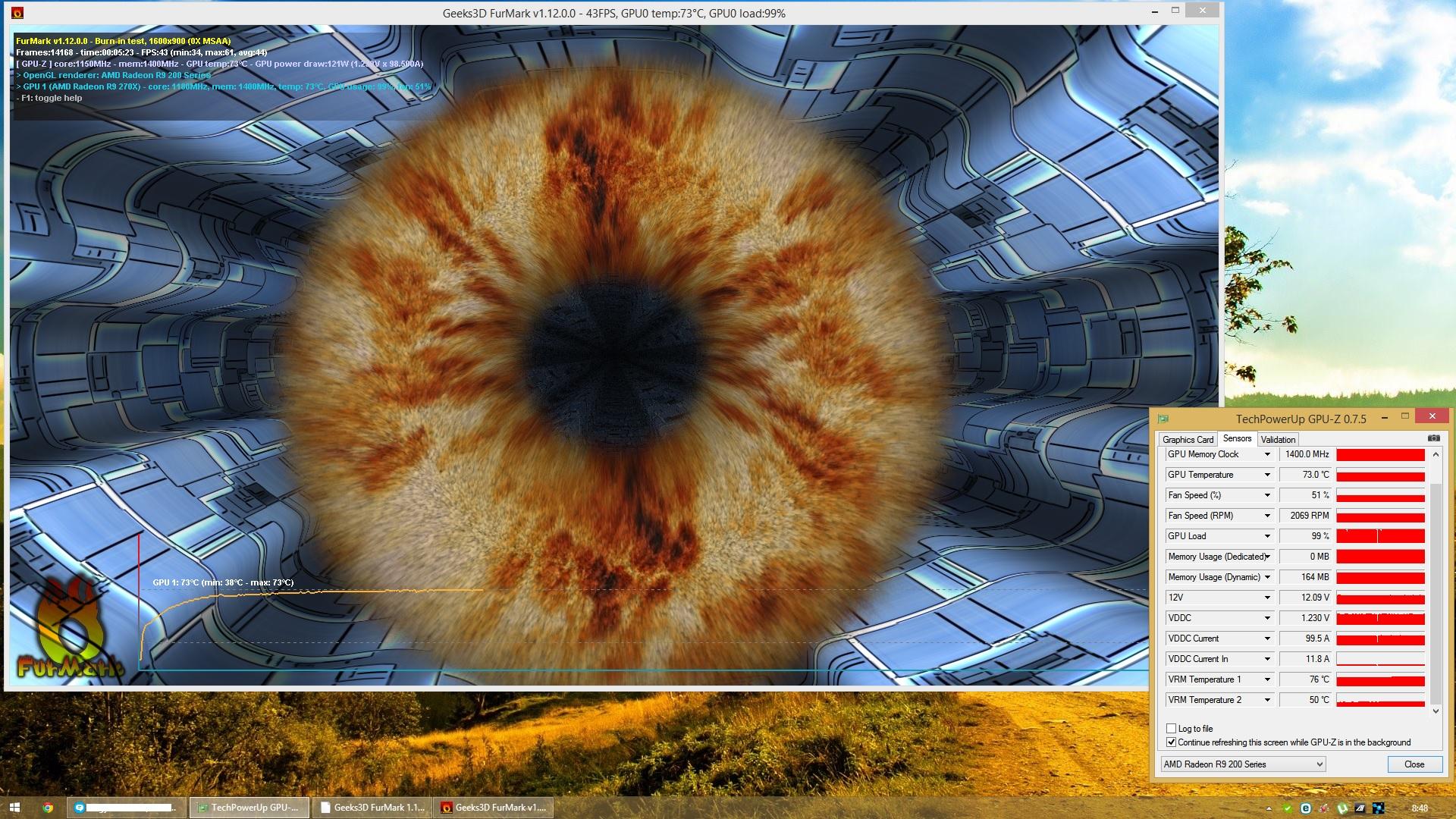

CoolBoy323 #43186 üzenetére

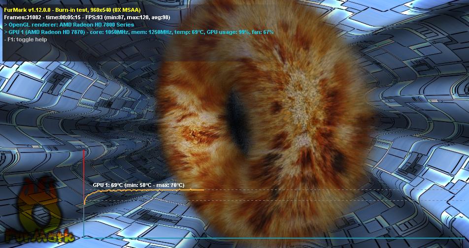

1920X1080-ba hány fokig megy el? Én megcsináltam FullHD felbontásban, ha kérhetlek egy olyat is tegyél fel, tudjak mihez viszonyítani.

Próbáld meg msaa nélkül, akkor fog

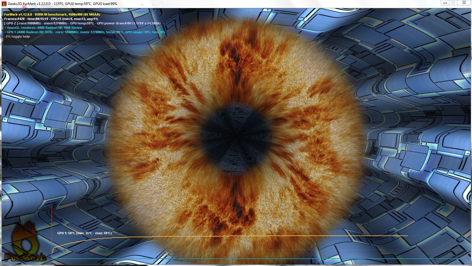

marquuard

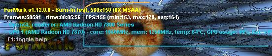

1920X1080 MSAA off:
Gigabyte R9 270X

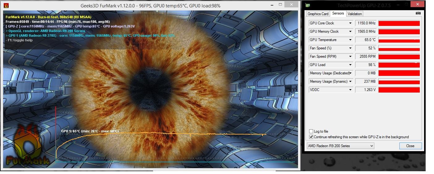

marquuard
Hol tudom megnézni, hogy gyárilag mekkora fesz van adva a kártyának? Terhelés alatt 1.206V, se feljebb se lejjebb.

Szerintem ne ilyen felbontáson nézzétek, mert így nem sok értelme van
Legalább 1680-as felbontást állítson be mindenki, mert a 960-on még csak langyosodni sincs lehetősége a kártyának
Ja, és MSAA nélkül. -
