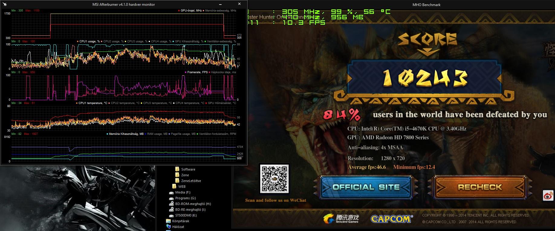

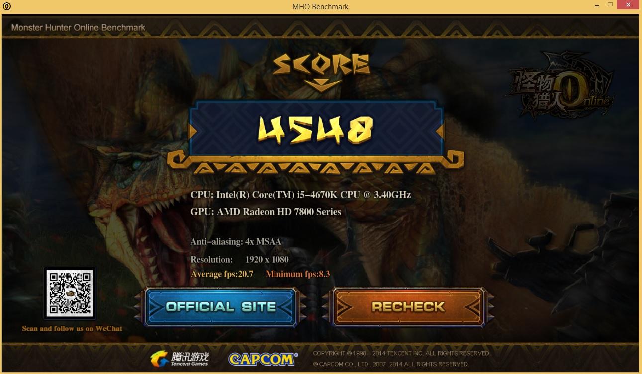

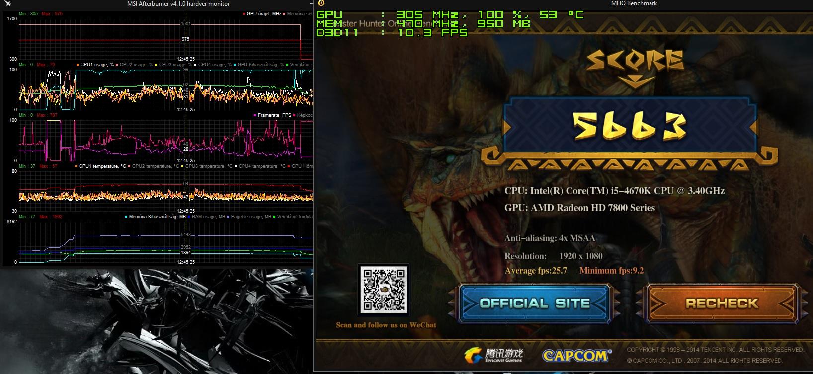

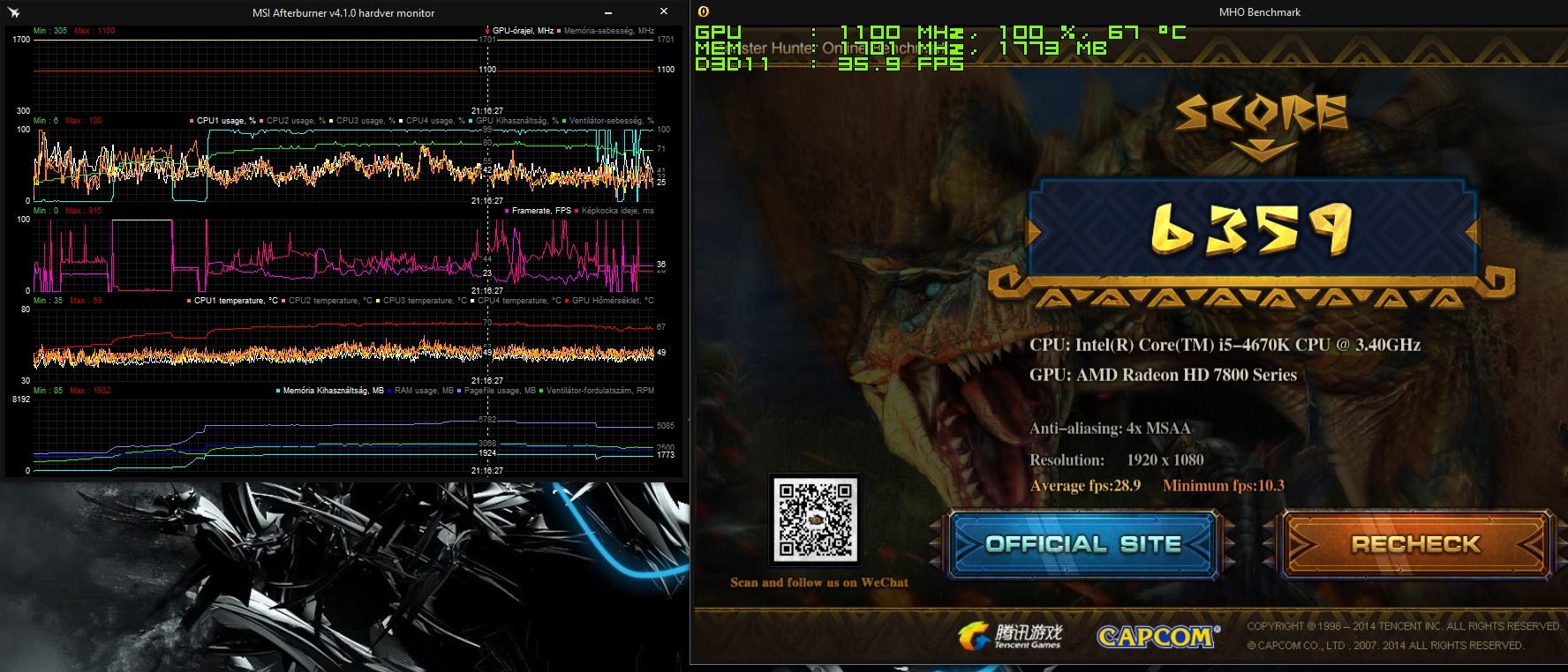

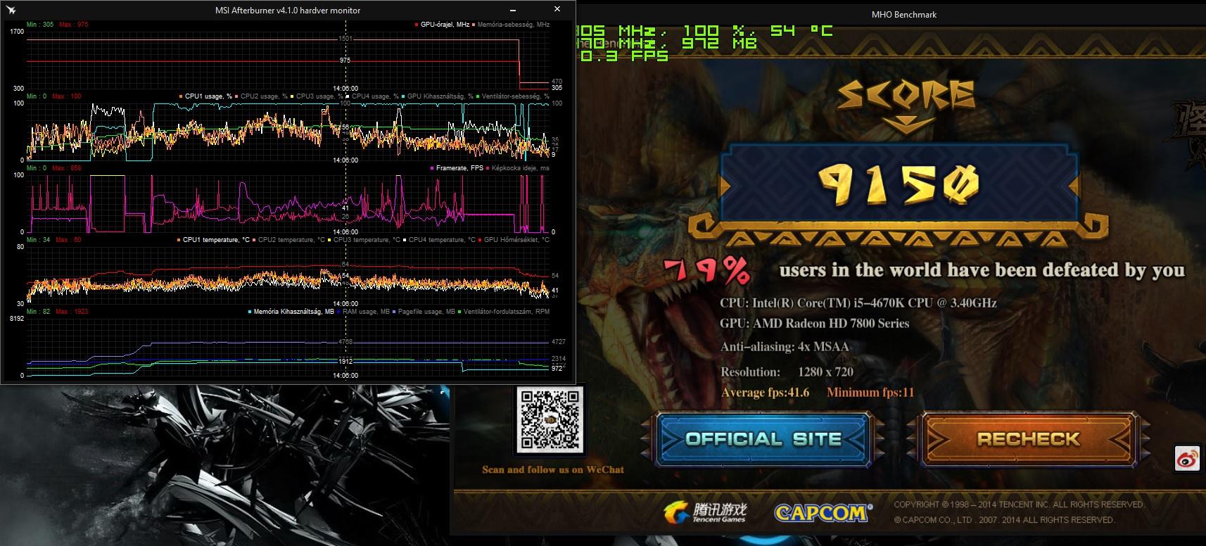

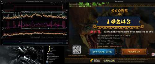

nanus: Sehol nem látok 2GB+ VRAm használatot, egyébként meg a felbontás kevésbé számít, mint a grafikai összetettség. Mi több, a felbontásnak a textúrához sincs sok köze (adott esetben), ahogy ezt a CryEngine-es Monster Hunter is bizonyítja: 1280-as felbontásban ugyanúgy 1930MB VRAM-ot eszik, mint full HD-ben.
Nézd csak:
Itt van tuninggal, ha vki a kártyája képességeit akarná összehasonlítani:
Ez meg a windows wdm1.3 teljesítménye, amely "papíron" a 14.7-es Catalyst csomag:
Egyébként nV-s a csomag, és a játékkal ellentétben nem lehet nV-s feature-öket átállítani, ezért ott be is lassul rendesen (de nem laggol). HBAO és hasonlovak.
