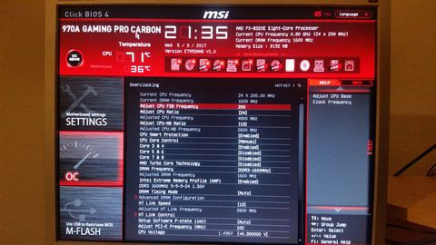

IBT-t én stabilitásra használom max, ha le fut 10 kör a beállítással stabilan akkor nem fogja eldobni magát h.264 kódolás közben sem (talán

Ezzel a hűtővel biztosan nem lesz több - nem mintha rossz lenne az a Zalman-, de 1,5V / 4,8GHz felett már csúcs léghűtők kellenek. Talán, ha hűvösebb környezetben tesztelnéd, akkor lehetne még húzni rajta, de így is szép eredmény!
Viszont ennél ne engedd jobban melegedni. Egy-egy teszt erejéig még OK. Szerintem próbáld meg ezt a 4,8GHz-et finomítani, hátha mehet kicsit lejjebb a CPU fesz. Esetleg 4,7GHz-re behangolni, az is korrekt teljesítményt nyújt. -

Szép... nem rossz kocka, nem sokat kér, és elég jól húzható. Mákod van... van egy turbo nélküli 9590fx-ed... Grat... Esetleg egy kis finomhandolást még kipróbálhatsz, az nb-t tedd 2200 ról 2400ra, vagy elgondolkodhatsz egy alternatív szorzórol úgy pl. hogy közben a memóriákat is megráncigálod egy kicsit. pl FSB-209 szorzó- 22,5... csak itt vigyázz, mert így az nb-t is húzod az fsb-vel együtt, először én csak kiprbálnám vajon tudja e stabilan a 2400 as értéket.
Jakuskacsa
Most nézem, hogy defaulton tolod... adjál neki egy kis feszt, az lesz ott a gebasz... az nagyon jó, ha defaultod 1,36v, és ennyin elmegy stabilan. Próbáld meg 4,6Ghz-n és adjál neki 1,38, 1,392 voltot, hidd el, cserébe kapsz egy kis teljesítményt. Nálam 4,6Ghz -hez már 1,43v kell... jó kockád van ezekszerint szereti a tuningot és bírja is! Nálam még 75 foknál sem "akadt" jól bírja a saber lap... a hűtés legyen jó! Vrm birni fogja... nálam játék alatt kb 55 fokosak a vrm 1 ill. 2. kemény tesztelgetés után 65fok... az biztos nem fog throttlingolni...
