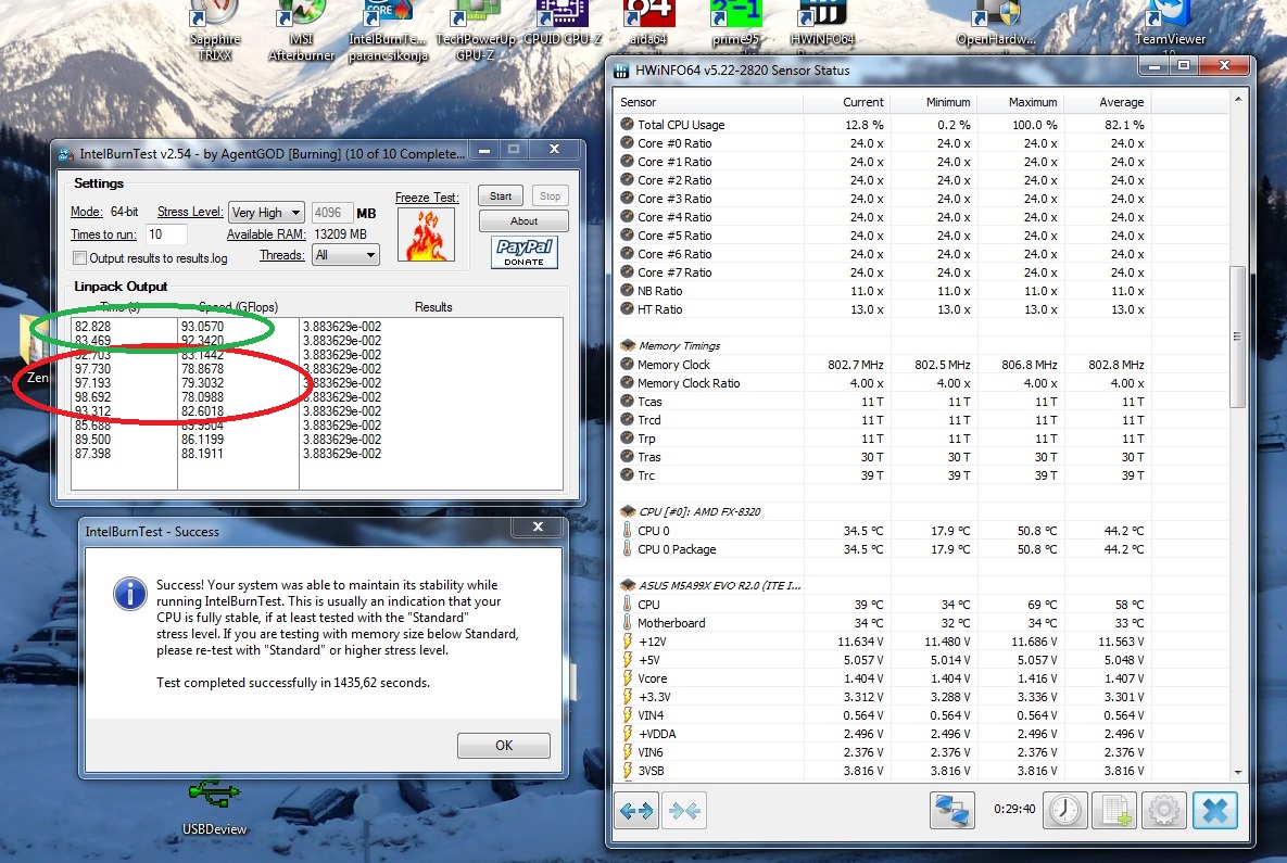

Kevés a gflops... nálam már 4,8 on is bőven 95 környékét hoz. Lehet, hogy stabil a rendszer, de messze áll attól ami az előnyös lenne neki. Kevés a feszültség, még legalább 2 lépcső hiányzik ahhoz, hogy mindent kiadjon magából 4,9.-en. Egyébként nagyon szép teljesítmény.

Tényleg nem akarok beleugatni, de ott még valami mindig nem kerek, lásd képek. Zöld karika, na az ott rendben van, és azt a teljesítményt adja amit kell. Piros karika, ott valami gebasz van, szerintem a feszültség kevés neki még mindig, mert leesik a teljesítmény. Nálam 4,5Ghz-n dobál 85-88Gflops-t. Lefut a teszt, de a kevés feszültség miatt a teljesítmény alul marad a várttól.
