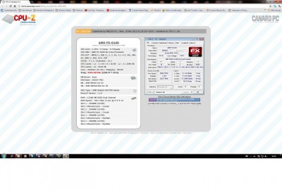

Cső nekem is itt a srácok javasolták, hogy prime teszthez igazítsam a dolgokat... nekem 1,42v-n volt asszem stabil az FX 6100as 4,5 GHz-en... ami (nemtudom te mihez akarod használni) de nekem 2 darab 5770 van a gépbe és így bf3 full kimaxolva a grafika 1920x1080ba úgy, hogy a proci 3,3GHz-en megy ilyen 90% terhelés ha felhúzom 4,5GHz-re akkor 70-75% volt hogy 4,7re is feltettem azóta de az már beteg volt azt csak kipróbáltam de tudja a proci. Nekem egy Asus Sabertooth 990Fx-em van. teljesen felesleges 4.0 GHz fölé menned sztem állítsd be egy 3,8GHz-re azt csókolom mert felesleges jobban megcibálnod.
Konkrétan mióta megvettem a procit sztem a Turbo Core be se kapcsolt. Jó nincs egy atom VGA-m szal biztos egy gtx670el vagy egy hasonló karival kitudnád használni azt a 4,5 GHz-et de szerintem felesleges.
