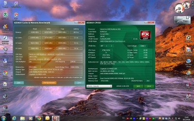

Tegnap sikerült kellemesre beállítani a gépet
1,23V-on 3900MHz prime stabil, mindez 1950MHz-es memóriával és 2450-es NB frekivel.
Plusz feszt csak a CpuNB kapott.
A gigabyte teljesen jól kezelhető már kezdem kiismerni.

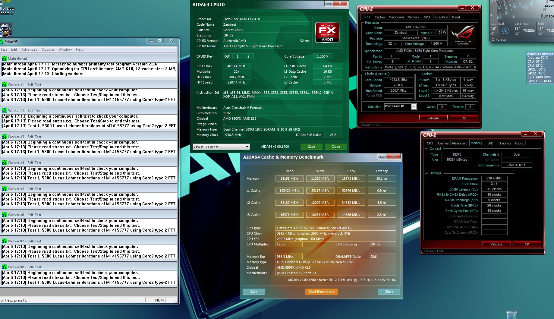

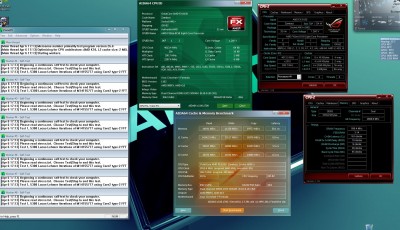

Borokafa
Próbálgattam, mára ennyi jött össze:[link]
