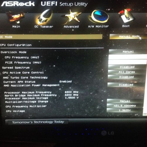

Nekem is ilyen lapom van(sajnos) egy 8320e procival nekem 4.3Ghz-en teljesen stabil játék alatt nem kapcsol be a hővédelem prime95 alatt kb 3 perc után visszaveszi az feszt.Ha gondolod itt egy kis segítség, ha a cpu feszt 1,3250 re állítom nekem megy 4,2Ghz en ugy nincs hőkorlát prime alatt sem, a többi beállítás ugyan az.
