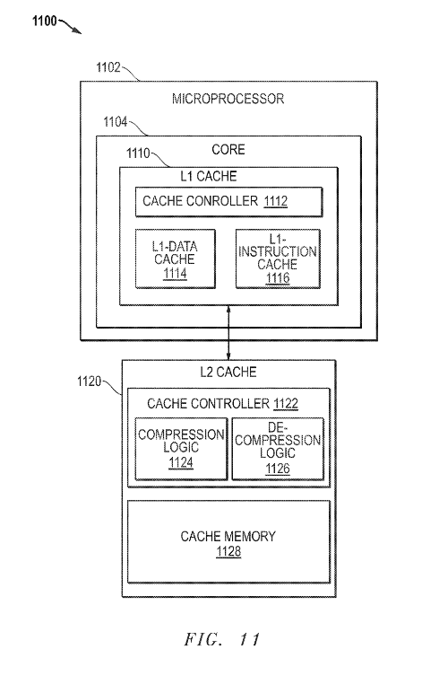

Szerintem az ábra ellenére ez csak egy koncepció, amit bármelyik szinten be lehet vetni.
Azt nem tudom, hogy érdemes-e csak egy közbülső szinten bevetni? Csak L2 esetén, de L1és L3 esetén nem.De a koncepció azért érdekes, mert a késleltetés romlása elkerülhetetlen.
A zen esetén már az L2 esetén látható, hogy a második szelet 256KB késleltetése rosszabb. Ugyanez igaz a legtávolabbi L3 szeletre.A cache kapacitását növelni kell. Eldöntheted:
1) a cache méretét növeled? Ennek valószínűleg lineárishoz közeli lesz tranzisztor- és fogyasztásköltsége és minél nagyobb/távolabbi a cache szelet, annál inkább romlik a késleltetés.
2) beépítesz egy fixfunkciós tömörítő egységet. Ennek is lesz tranzisztorköltsége és fogyasztásköltsége is és bizonyosan rátesz valamekkora késleltetést is.Tehát mindenképpen lesz tranzisztorköltség, fogyasztás és késleltetés. Az a kérdés, hogy vajon melyik megoldással mennyi a nyereség és mennyi a költség?

L2$ compression
(zen4?) -
