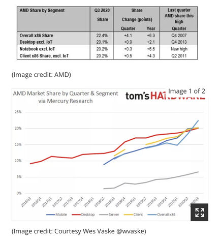

ott valami workarounddal meghekkelte azt a kijelenteset es mar az elozo negyedevben is azt mondta megvan a 10% ahogy terveztek. Talalt valami kiskaput a szovegertelmezesben.*
Amugy szerintem kapacitas. Tekintve, hogy az intel rekord negyedeveket jelent szerver fronton, valoszinuleg jobban bovul az a piac mint gondoltak. Es ugye most van epp a konzol hajtas, azt meg le kell gyartani, megha az epyc zsirosabb falat is lenne. Sajat CPU-kkal GPU-kkal ugye ugy jatszanak ahogy akarnak, de ugyanezt a Sony es MS altal rendeltekkel nem tehetik meg.
*ezt mondta: "We accelerated our server and mobile processor businesses significantly in the second quarter, resulting in Ryzen and EPYC processor revenue more than doubling year-over-year. Importantly, we met our double-digit server processor market share goal as data center products accounted for more than 20 percent of our second quarter revenue."
Ezt mindenki ugy ertelmezi ahogy tudja/akarja, az en olvasatomban azt jelenti, hogy raduplaztak a szerver eladasokra es ezt a duplazast extrapolaltak market share-re es igy kijott a duplaszamjegy. Csak az nincs benne, hogy kozben a market maga jelentosen nott, igy a dupla eladas onmagaban nem volt egyenlo dupla share-rel -
Busterftw
Hat a cikkben az irjak, hogy "AMD shared the recent Mercury Research CPU market share results" szoval nem hiszem, hogy kamuznanak.
A cikk szerint AMD pl a press kommunikaciobol kihagyta a szerver adatokat.
Ezek szerint az AMD is erre alapoz. -
Inkább csak matematikai hiba, látszik is abból, hogy 1 negyedév alatt annyit nőtt az overall, mint kb a többi 4 negyedév alatt. Jó lenne, ha belinkelték volna az AMD-s forrást, így nehéz kinyomozni hol a hiba.Nézem a tomiék cikkjét, ez a tábla érdekes, az a kérdés, hogy mi a nem client.
Amúgy mik azok a kérdőjelek? Nincs bázisadat vagy wtf?

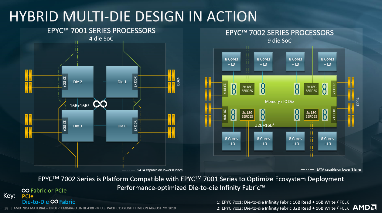

A navi21-ben bemutatkozott infinity cache, ami ahogy a képen látható, egyrészt körülöleli a lapkát, másrészt az IF és a Memória vezérlő között helyezkedik el.
Navi21:
128 MB Infinity Cache = ~86.6 mm² = 1.48 MB/mm²
zen2 CCD:
32 MB L3$ = ~33.4 mm² = 0.96 MB/mm²Mi a valószerűsége/valószínűsége annak, hogy ez megjelenjen ha máshol nem is, de az EPYC IO lapkáján?
Mondjuk ha az IO lapkát 7nm-en gyártanák akkor 256MB infinity cache-sel a fedélzeten talán még mindig elférnének 450mm2-ben, nem?
