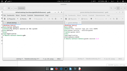

Még egy probléma van: próbálgattam boot után kikapcsolni a fenti paranccsal a led-et, és valahogyan kinyírtam a Gnome-t, ha a Window manager választóban Gnome vagy Gnome Classic van, a jelszó beírása után visszadob a login screen-re. System Default-al működik, amiket próbáltam:
apt-get remove gnome*, apt-get install gnome*
Gnome config törlése
Egyik se oldotta meg... Mi lehet a baj? Ha terminal-ba írom a gnome-session parancsot:
Feb 21 11:18:27 Home org.gnome.Terminal[5802]: (gnome-terminal-server:7957): Gtk-CRITICAL **: gtk_widget_get_toplevel: assertion 'GTK_IS_WIDGET (widget)' failed
Feb 21 11:18:27 Home org.gnome.Terminal[5802]: message repeated 19 times: [ (gnome-terminal-server:7957): Gtk-CRITICAL **: gtk_widget_get_toplevel: assertion 'GTK_IS_WIDGET (widget)' failed]
Itt a config:
