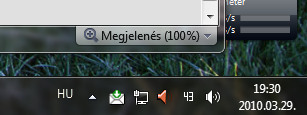

canniball
#17905
indítom a progit, leül az óra mellé, jön a kis boríték (új levél érkezett) a TB ikonja mellé; majd egyrészt nem olvasok el semmit, másrészt nem tűnik el a boríték-ikon csak automatice átvált Ikonok és értesítések megjelenítése helyett Csak az értesítések megjelenítésére (azaz ott van csak ugye nem látni).
Szerintem szedd le azt a kiegészítőt amit felraktál, mert biztos az kavar be. Nálam addig marad a levél értesítő ikon az óra mellett látható állapotban, amíg el nem olvasom az érkezett levelet. A képen látható ikon egy 19:09-kor érkezett levélre figyelmeztet.

canniball
Félreérted: indítom a progit, leül az óra mellé, jön a kis boríték (új levél érkezett) a TB ikonja mellé; majd egyrészt nem olvasok el semmit, másrészt nem tűnik el a boríték-ikon csak automatice átvált Ikonok és értesítések megjelenítése helyett Csak az értesítések megjelenítésére (azaz ott van csak ugye nem látni).
Clemi
canniball
#17899
Ezt most tényleg képtelen vagyok felfogni. Az az ikon amiről te beszélsz, az pont arra van, hogy jelezze, van olvasatlan leveled. Amíg van, addig az az ikon folyamatosan ott van az óra mellett. Ha már mindet elolvastad, akkor mit akarsz azzal az ikonnal?
A TB ikonja egyébként miért van jobb helyen az óra mellett, mint a tálcán? -
