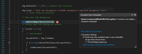

Szerintem jól. Be is illesztettem a dialógusablak kódjába:
var dlg = new OpenFileDialog();
if (!string.IsNullOrWhiteSpace(documentPath))
dlg.FileName = Path.GetFileName(documentPath);
dlg.InitialDirectory = Path.GetDirectoryName(documentPath);
if (!Directory.Exists (dlg.InitialDirectory ))
dlg.InitialDirectory = Environment.SpecialFolder.MyDocuments;
dlg.Multiselect = false;
dlg.Title = "Dokumentum betöltése a súgóba...";
}Viszont így nem fordul le: "Cannot impicitly convert type 'System.Enviroment.SpecialFolder' to 'string' 'Bookmark.PropertyChanged' hides inheritedmember. Gondolom valami típus eltérés van de nagyon nem értek hozzá.

Egy kis iránymutatás kellene. Van egy github-os program amit letöltöttem, és próbálom megtanítani magyarul. Viszont találtam benne egy hibát. Megjegyzi az utolsó könyvtárat, ahonnan betöltötte a fájlt. Viszont ha már nem elérhető hálózati útvonal(kikapcsolták a másik gépet), vagy meghajtó (pl. már kihúztam azt a pedrive-ot amin a szöveg volt), dob egy hátast:
Hogyan tudnám rábírni, hogy ekkor se essen kétségbe, hanem valamelyik alapértelmezett útvonalat pl. Dokumentumok mappával helyettesítse az elérhetetlen útvonalat?
