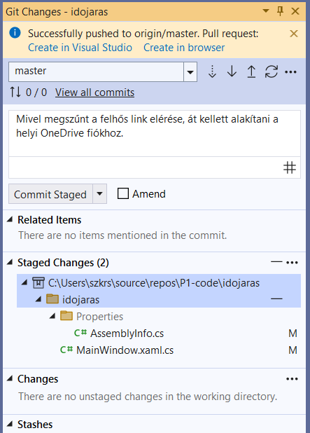

A VS-ben módosítottam a kódot, és ezt visszatölteném a GitHub-ra, de nem akarja. Hiába nyomok egy Push-t, látszólag valamit csinál, de nem tűnik el a módosítás:
Mit csinálok rosszul? -

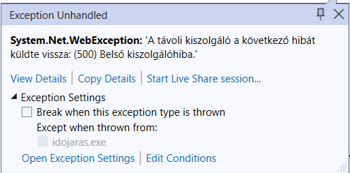

Nem tudjátok mit variált az MS? Évek óta van egy kis programom, ami a onedrive-ról letölt egy .xlsx fájlt, és a benne levő adatokat feldolgozza.
Napok óta valami hibás fájlt tölt le. Maga a letöltés nincs túlvariálva:webClient.DownloadFile("https://onedrive.live.com/download?resid=2D7E...&authkey=%21...&em=3", @fileName)
Viszont most egy olyan fájl az eredmény, amiben van valami (26kB), de nem tudom beolvasni:System.IO.FileFomatException: A fájl sérült, adatokat tartalmaz.
Ha visszatöltöm a OneDrive-ba a letöltött fájlt, és megnyitnám az online Excelben, nem ismeri fel:
A munkafüzet nem nyitható meg, mert lehet, hogy a fájl formátuma nem egyezik a fájlkiterjesztéssel.Ami igaz is lehet, mert ha a OneDrive WEB-es felületéről töltöm le, csak 10.6kB a fájl mérete.

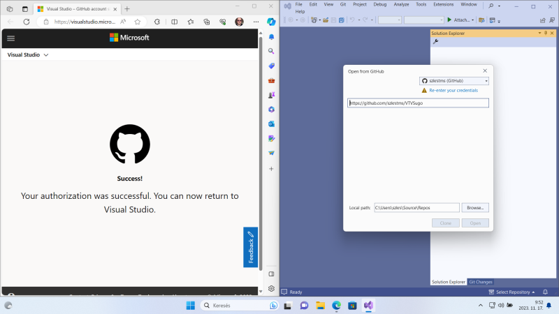

Találkoztatok már ilyennel?
A WEBoldal azt mondja sikeresen bejelentkeztem, de a VS csak nem enged tovább. -

Bocs! A lényeg lemaradt: Ha elindítom a programot, akkor működik a letöltés gomb, be is tölti kiválasztott szöveget. Csak nem találom a programban ezt a rész! Nem én írtam, Githubról töltöttem le és próbálom átírni magyarra.

sztanozs
#9663
Köszönöm! Ezt megtaláltam, csak nem volt világos, hogy az Excpetion1 e pontosan mi, de már nyomon vagyok:
// Ha nem sikerül letölteni, nem is próbálja meg feldolgoznitry {webClient.DownloadFile("https://onedrive.live.com/download?...", @fileName);}catch (System.Net.WebException ex) {error = true;Console.WriteLine("Hiba történt: {0}", ex.Message);label_tableDate.Content = "Hiba történt!";}if (!error) {tableName = "Időjárás";label_lastRead.Content = "Az utolsó beolvasás ideje: " + DateTime.Now.ToString("HH:mm:ss");GetCellValues(fileName, tableName);// Az adatok kiírásaDataVisualisation();}Itt a finaly az if ág? Vagy?

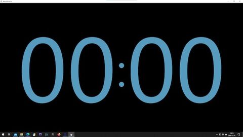

Írtam egy stopper/visszaszámláló alkalmazást, ami kb teszi a dolgát, úgy ahogy szeretném. Most megpróbálom továbbfejleszteni, hogy a súgógép-en is a helyes pozícióban jelenjenek meg a számok. Ezért kellene leprogramozni, hogy egy gombnyomásra az eredeti helyett annak tükörképet mutassa. -

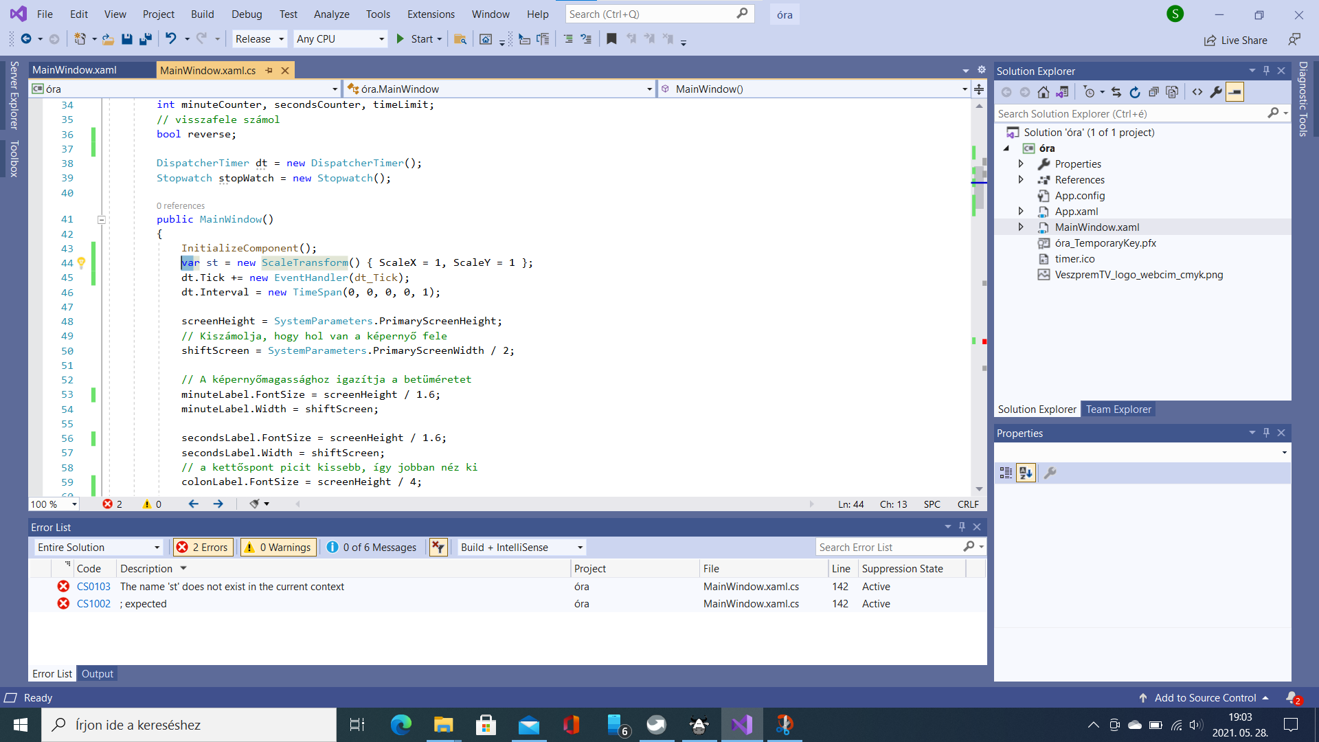

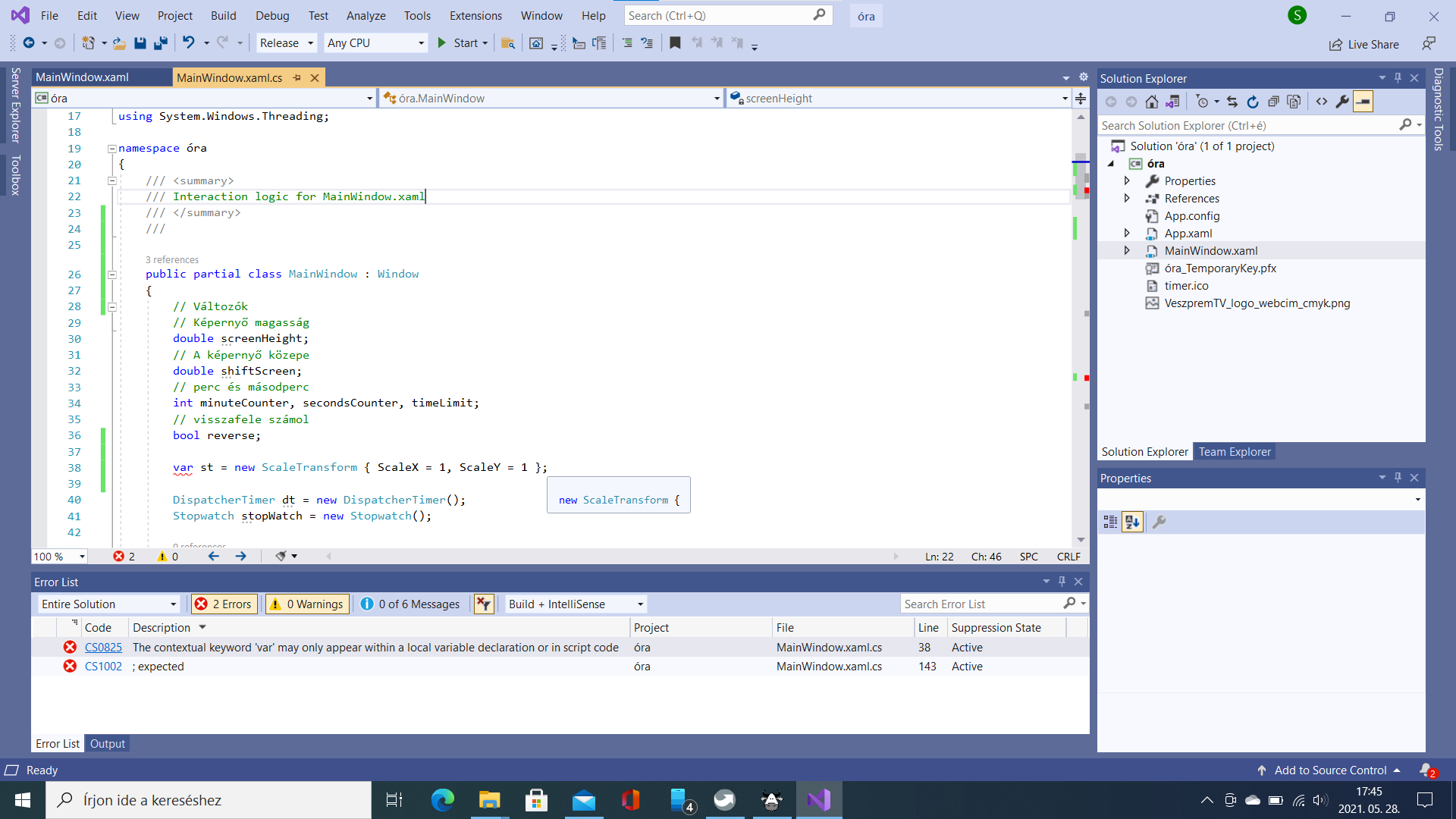

Adott egy wpf project, amiben az egész ablakot tükrözni kéne. A Designer-ben csak egy kattintás, de nem tudom hogyan kellene leprogramozni. Az
<ScaleTransform ScaleY="1" ScaleY="1"/>
XAML sorra gondolok. Ezzel meg tudom forgatni a teljes ablak tartalmát vízszintesen, és függőlegesen, de nem találtam forráskód mintákat, vagy amit találtam az nem akart működni. Már a
st = ScaleTransform();
ra is panaszkodik. Tudnátok linkelni egy magyarázó oldalt, vagy egy pár soros kódot a megoldásra? -

Atomantiii
#9478
Ezt a sort pontosan hova írod be?

Egy kis logikai bukfencbe gabajodtam. Írtam egy stopper/visszaszámlálót.kb jól működik, de a vezérlése ravasz:
private void keyListening(object sender, KeyEventArgs e){// Ha már fut a visszaszámlálás, nem engedi átváltani előreszámlálásraif (e.Key == Key.F1 & !stopWatch.IsRunning){reverse = false;StartStopwatch();}if (e.Key == Key.F2) StopStopwatch();if (e.Key == Key.F3){reverse = false;DeleteVariables();}if (e.Key == Key.F4) { Environment.Exit(0); ; }// Ha má elindult a stopper, nem engedi átváltani visszaszámlálásraif (e.Key == Key.F5 & !stopWatch.IsRunning){reverse = true;StartStopwatch();}if (e.Key == Key.F6) StopStopwatch();if (e.Key == Key.F7){reverse = true;timeLimit = 10;DeleteVariables();}if (e.Key == Key.F7){reverse = true;timeLimit = 10;DeleteVariables();}if (e.Key == Key.Up & !stopWatch.IsRunning){timeLimit++;if (timeLimit > 30) timeLimit = 30;minuteLabel.Content = timeLimit;}if (e.Key == Key.Down & !stopWatch.IsRunning){timeLimit--;if (timeLimit < 1) timeLimit = 1;minuteLabel.Content = timeLimit;}}Hogyan mondjam meg neki, hogy akkor se induljon el a stopper (F1), ha a visszaszámláló elérte a 0-át és megállt? -

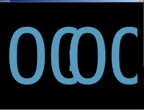

Azt szerettem volna, ha felbontáshoz igazítja a betűméretet (A program maximalizálva indul).
screenHeight = SystemParameters.PrimaryScreenHeight;// Kiszámolja, hogy hol van a képernyő feleshiftScreen = SystemParameters.PrimaryScreenWidth / 2;// A képernyőmagassághoz igazítja a betüméretetminuteLabel.FontSize = screenHeight / 1.5;minuteLabel.Width = shiftScreen;secondsLabel.FontSize = screenHeight / 1.5;secondsLabel.Width = shiftScreen;// a kettőspont picit kissebb, így jobban néz kicolonLabel.FontSize = screenHeight / 3;Egy kicsit elszámoltam magam. fHD felbontáson szépen működik,
de kissebb felbontáson (1280x1024)túl széles(nagy) a betűméret.
Hogyan lehet jól/másképpen skálázni? -

Köszi! Sikerült is beolvasni pár cellát, de ha éppen üres, attól kiborul. Ha pedig nem numerikus érték (szám) van az adott cellában, akkor nem a szöveget adja vissza, hanem egy számot. De hogy pl. a "teszt"-ből hogyan lesz 9 az nem teljesen világos.
Tuti valamit rosszul csinálok, de mit?
Ez a kód -

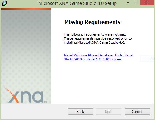

Van élet az XNA után?
VS Community 2013 van fent, viszont a Microsoft XNA Game Studio 4.0 hisztizik:
Mégiscsak a C# express 2010-re van szükségem, vagy?
