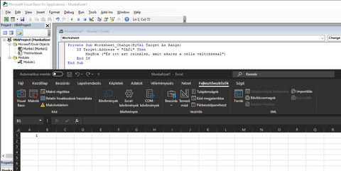

Excel makro mindent IS tud. Ha a mentés ilyen gázos, akkor ne mentsd. Csak simán kapd el a cell változást, és hívd meg belőle a C# konzol appot. Persze ekkor meg erősen kérdéses, hogy minek a C# konzol app.
Illetve leírtam a tisztán C# megoldást is: "De ha már mindenképpen ragaszkodsz ehhez az elcseszett felálláshoz, akkor ott a Visual Studio Tools for Office és az Excel.Application.SheetChange event, amire C#-ban fel tudsz iratkozni."

Nézd, amíg nem mented el a file-t, addig szerencsétlen program nyilván csak az utolsó mentett állapotot fogja látni.
Egyébként nem tudom mit szeretnél, de valahogy háttal ülsz a lovon. Egyáltlán miért excel, és miért konzol app? Ha mindenképpen excel, és excelen belüli mentés nélküli cella változásokra akarsz reagálni, akkor arra az excel makró való.
