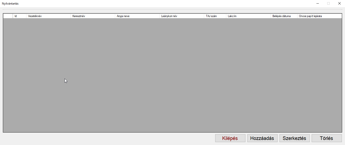

Visual Studióban csináltam egy Form-ot amin van egy ProgressBar egy DataGridView és 4 gomb azt szeretném elérni, hogy bárhogy változtatom a Form-nak a méretét ezeknek az elemeknek is változzon vele a mérete és a pozziciója is.(Bármekkora méretű ablakban / monitrorn ugyanúgy nézzen ki arányokban)
Előre is köszönöm a válaszokat! -

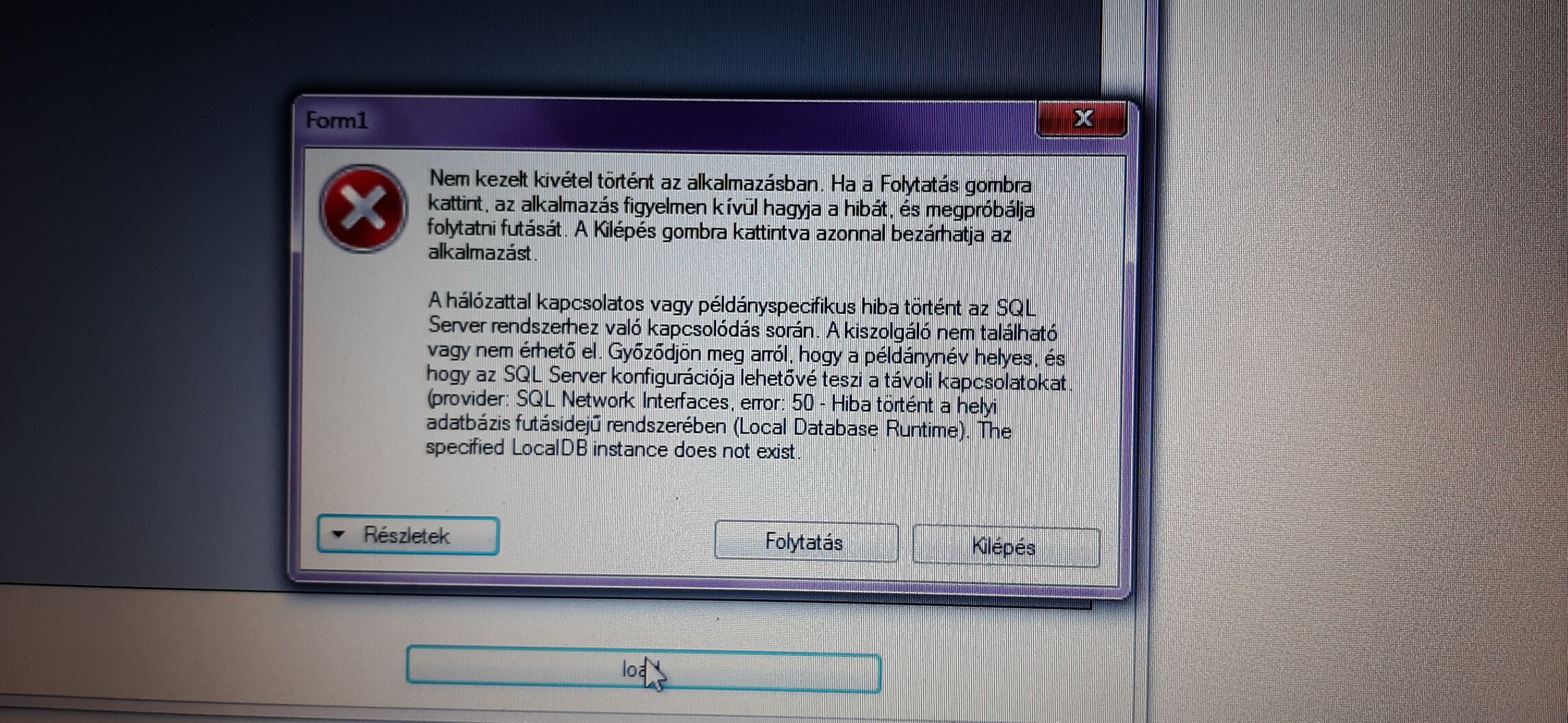

Szerintem nem magára az adatbázisfájlra, hanem az adatbáziskezelő rendszerre gondolt. Nem ismerem a LocalDB-t, de pl. MySQL-nél telepíteni kell az adott gépre (vagy csatlakozni a távoli szerverhez), az SQLite esetén meg kell az a dll, ami maga az adatbáziskezelő rendszer.
De nem ismerem a LocalDB-t, fogalmam sincs, hogy épül fel és mi kell hozzá.

Nyilván nincs LocalDB azon a gépen

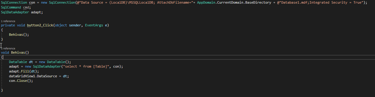

+@cattus
A másik gépen a mappában ezek a fájlok vannak: [kép]
Az első a database fájl. -

A másik gépen nem létezik a LocalDB, amiből kiolvasná az adatokat.

Nincs ott a LocalDB vagy más néven szerepel.
Jokerpoker
Visual studioval csináltam egy programot ami egy LocalDB-ből teszi be az adatokat egy gombnyomásra a DataGridWiew-ba. A program teljesen jól működik a saját gépemen, de amikor átviszem egy másik gépre és megpróbálom betölteni az adatokat, ezt a hibaüzenetet kapom: [kép]
Mi lehet a gond?
Köszönöm bárkinek aki tud segíteni! (ha nem jó a topic irányítsatok át másikba) -

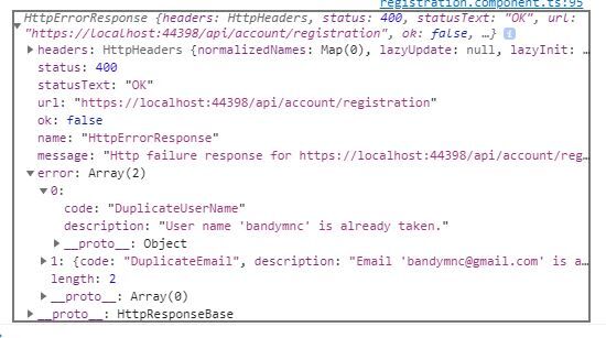

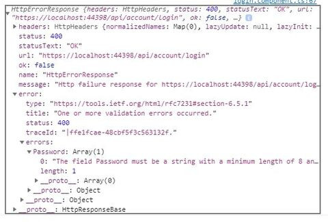

Tényleg bocs, hogy fárasztalak titeket a kérdéseimmel, de tanulok belőlük, szóval hálás vagyok érte mindenkinek
Megcsináltam az ajánlott exception handlert, ami viszonylag jól is működik, de olyat vettem észre, hogy pl én az exceptionnél csak egy ErrorDTO-t adok vissza ami tartalmaz egy Code-ot és egy Descriptiont
Na már most, ViewModelleknél használok attributomot, pl [Required] ez viszont a hibát így adja vissza:
+ Ha a Microsoft Identity pl duplikált emailt észlel, ő meg egy ilyen választ ad visszaNa már most frontenden, nem tudok végignavigálni a hibákon, mert mindegyik máshogy adja vissza, gondolom ezek is valamilyen exceptiont dobnak vissza, azt kellene megtudnom, hogy mit dobnak, és akkor azt fel tudom dolgozni, vagy esetleg teljesen más megközelítés kellene?
Vagy frontenden kellene erre valamit kitalálni?

Most lehet félreértelek, de pl ha csinálok több Exceptiont pl LoginException és ha rossz ugye a username vagy jelszó, akkor dobok egy ilyen exceptiont amit elkapok egy [ilyen] middleware-rel, és a hibaüzenetet átalakítom olyanra amit frontenden le tudok kezelni
Most, hogy gondolkozok, úgy emlékszek a szakmai gyakon is Java spring-ben, mindig exceptiont dobtunk, ami át lett alakítva
De most ez a megoldás nem rosszabb, mintha csak csinálnék pl egy osztályt, amibe van egy error és esetleg egy status code tulajdonság amit mindig visszaadok?
petyus_
bandi0000
#9127
Ha nem jó a user/pass, akkor 401. 400 akkor, ha valami gond van a requesttel (pl nem küldött pass-t, csak usert).
Loginnál jellemzően elég egy string, hogy invalid username or pass. (azért nem invalid username, meg külön invalid pass, hogy így ne lehessen kinyerni a username-eket).
Registernél jó kérdés, hogy mi a jó statuscode már létező userre, [link] itt pl megy a vita, hogy jó-e a 409 (conflict), de fel is sorolja valaki, hogy a FB/Google/stb mit küld. Én 400-at küldenék, mert ugyan nem client hiba, de neki kell változtatnia a requesten ahhoz, hogy jó legyen.
A hibakezelésnek meg nézz utána, core-ban (nem tudom milyen verziót használsz, azt hiszem 2.2-től, de lehet, hogy csak 3.0-tól) van egy ProblemDetails classt, ezt generálja ha validationError van. Ha túljut a validationön (ha csak az a gond, hogy már létezik ilyen felhasználó, akkor túljut), akkor megnézed, hogy van-e ilyen user, ha van, akkor a ModelState-hez adj hozzá hibát, és az mehet vissza, majd a framework csinál belőle problemdetailst (ez egyébként szabány [link] ).
AVagy ha feleslegesen bonyolult neked a problemdetails, akkor csinálj egy saját error-handlert (action filter, vagy middleware), ahol olyan response-t csinálsz, amilyet akarsz, amit egyszerűen tudsz kezelni frontend oldalon.

Rest API-nál mik a konvenciók nagy vonalakban a visszatérési értékeknek?
PL amin most fennakadok, hogy bejelentkezésnél visszatérek egy Ok()-al, és a jwt tokennel
Viszont, ha nem jó a felhasználónév vagy jelszó, akkor BadRequest-tel térjek vissza, vagy egy Ok()-al amibe rakok egy osztályt amibe benne vannak a hibával kapcsolatos dolgok?
Frontenden valami olyasmit akarok válaszban, hogy tudjam, pl hogy a felhasználónév a rossz, vagy a jelszó, illetve regisztrálásnál is jó lenne tudni, hogy létezik e már ilyen felhasználó stb
