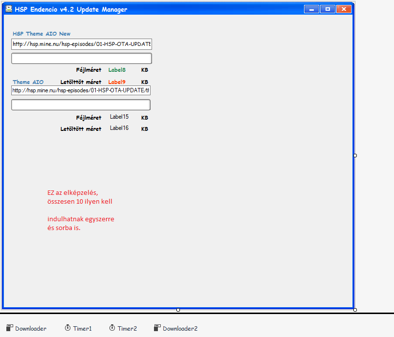

Sziasztok srácok!
Nagy segítség kéne ismét ( előzőt is köszönöm )
Kicsit próbáltam kiélezni a tudásom hogy merészebb dolgokba is belefogjak
egy frissítőt gyártok épp a programomhoz, de egyszerre több fájlt ( 10-et ) kellene hogy frissítsen.
próbáltam egyszerre ( all timer start ) és egymás után is.
itt a teljes kód, és egy kép. nomeg, egy link magáról a projektről.
összesen 10 tételt kéne frissítsen. Egy gyakorlott hozzáértő biztosan tud segíteni, amit szívből köszönök, sok sok óra kínlódás és éjszakázás után!
A link a projekthez:
Ez az egy fájl-letöltő, ez működik, ebből van a forrás ( és az ötlet )
http://hsp.mine.nu/hsp-episodes/simple.zip
Ez pedig a saját próbálkozásom:
http://hsp.mine.nu/hsp-episodes/multifrissito.zip

sztanozs
#7755
Parallel.ForEach(alista, paraoptions, file =>
try
if (DEBUG) System.Console.WriteLine("file: " + file[0]);
string filee = downloadZip(file[0]);
UnzipFromFile(filee,destination,file[1]);
File.Delete(filee);
catch (Exception ex)
if (DEBUG) System.Console.WriteLine(file[0]+" "+file[1]+" Stack:"+ex.StackTrace);
Environment.Exit(0);
return;
togvau
sztanozs
#7747
Van bizony! Sőt az a kezeletlen exceptionöket stacktrace-el amúgy is kidobja az outputra alapon, nem kell mindent try catchelni azért is hogy kíírja, vagy nem kell pipálgatni hogy mivel kapcsolatos exceptionoket dobjon
#7748 Az tökjó, ha már megvan hogy kb hol a hiba... akkor
De ez már régi. Az új az, hogy egy Parallel.ForEach ciklus érdekesen viselkedik. Ha MaxDegreeOfParallelism = 1 akkor minden jó. Ha >1 akkor is megcsinál mindent, de soha nem hagyja el a blokkot, egyszerűen megáll, és így nincs továbblépés, se exception, semmi.

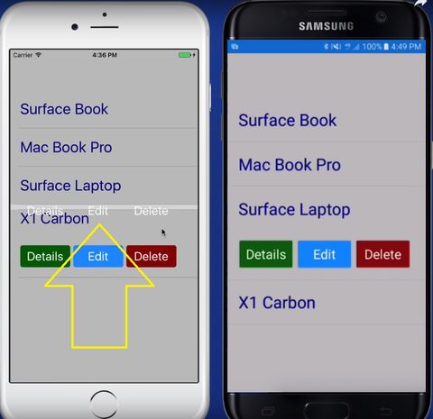

MeghaL0L
sztanozs
#7660
Igazából pitiáner dolognak látszódó dologról lenne szó (amire nem találok megoldást már 1 hónapja). A problémám a listview-val van. Expander listview, tehát van egy úgymond fejléce és arra tappolva jelenik meg a hozzá tartozó content majd újra tappra bezárul. Androidon tökéletesen működik, iOS-en képtelen normálisan lerenderelni a ViewCell méretváltozását és vibrálva jelenik meg. Értsd: Tappolás után lenyílik a content helye (felveszi a megfelelő méretet a ViewCell), ekkor a content elvan csúszva és amikor az "animáció" befejeződött és a ViewCell felvette a méretét akkor teszi bele a tartalmat, tehát amikor teljesen kinyílt. Ez ad vibráló hatást, ami nagyon zavaró. Androidon tökéletes. Gyakorlatilag ott ilyen lenyíló animáció sincs, csak megjelenik a tartalom minden sallang nélkül.
Itt pedig a teljes videót megnézhetitek, mi a pontos baj. Az iOS-re figyeljetek, hogy nyitogatja és zárja. Egy ilyen megoldást pl Én nem adnék ki a kezeim közül, pláne ne a storeok-ba: Expandable ListView in Xamarin Forms
-Bálint.

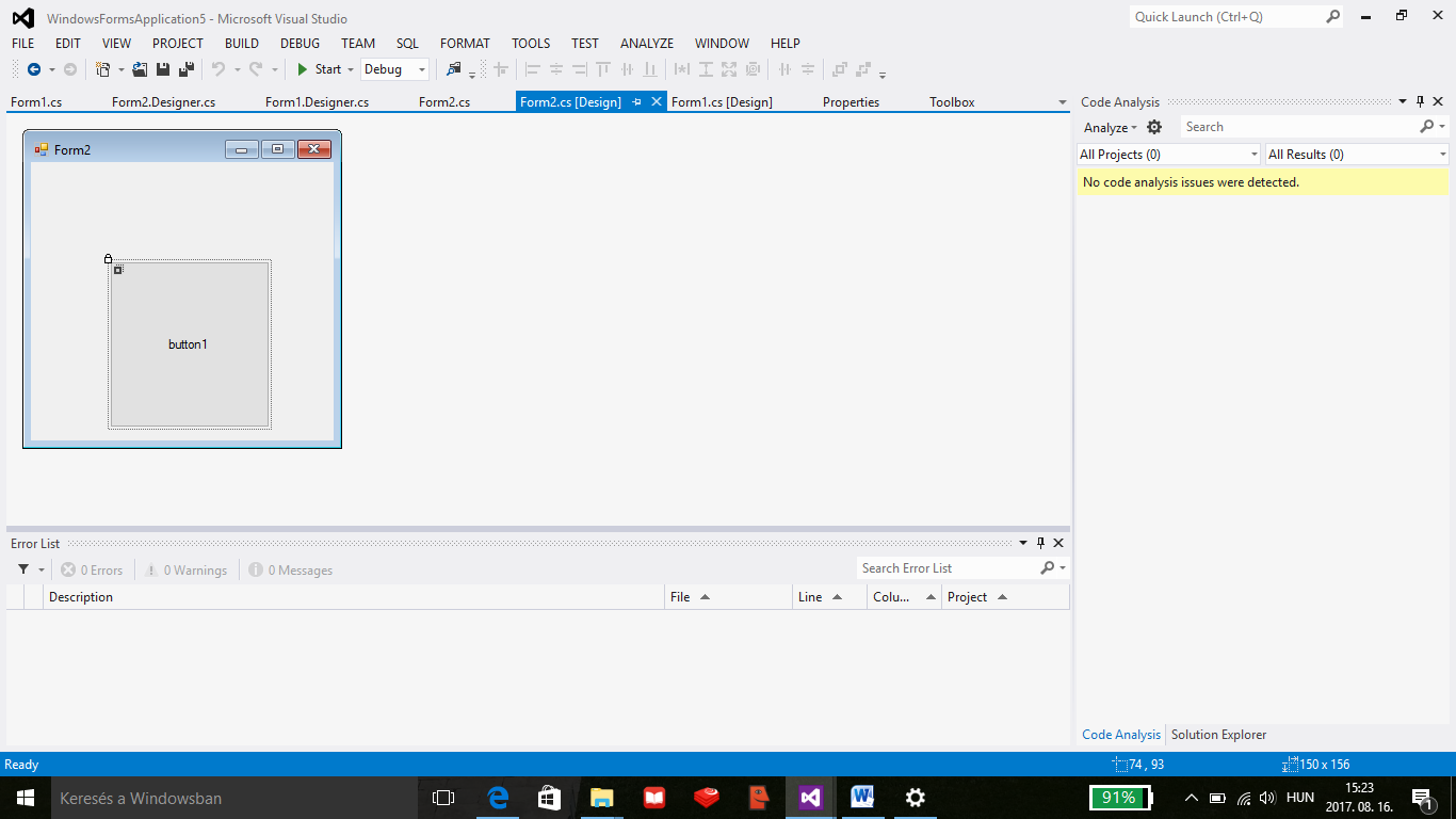

sztanozs
#7621
Ez, hogy a "másik form referenciája kell" sokat segített. Utánanéztem, hogy ez pontosan mit is jelent, és sikerült. Köszönöm
(Átírtam a konstruktorokat.)
Azt meg rosszul gondoltam, hogy származtatás esetén nem fognak öröklődni a kontrollerek, mert ez így normális hogy azok is öröklődnek. -
-Bálint.

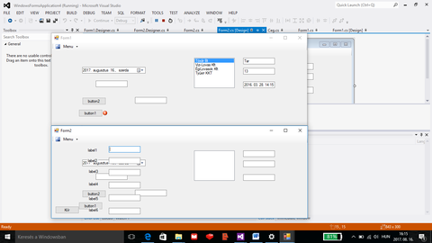

sztanozs
#7619
Az eredeti gyakorló feladatban azért származtattam, hogy egy tömböt (List<T> típusút) a Form2-ben is feltudjak tölteni, ne csak a Form1-ben. Biztos, hogy kell tudni a származtatást, mert az órán is vettük. Augusztus végi vizsgára készülök. Ezzel a projekttel szórakozok egyébként. Fut, de elfogadhatatlan a kinézete a Form2-nek.
using System;
using System.Collections.Generic;
using System.ComponentModel;
using System.Data;
using System.Drawing;
using System.IO;
using System.Linq;
using System.Text;
using System.Threading.Tasks;
using System.Windows.Forms;
using System.Collections;namespace WindowsFormsApplication4
public partial class Form1 : Form
public List<Ceg> cegek = new List<Ceg>();public Form1()
InitializeComponent();
}private void dateTimePicker1_ValueChanged(object sender, EventArgs e)
textBox1.Text = dateTimePicker1.Value.DayOfWeek.ToString();
}private void button1_Click(object sender, EventArgs e)
{//try
//StreamReader str = new StreamReader("C:\\Users\\Katalin\\Letöltések\\cégtár.txt");
StreamReader str = new StreamReader(@"..\..\..\cégtár.txt");while (!str.EndOfStream)
Ceg c = new Ceg();
string[] adatok = str.ReadLine().Split(';');
c.Nev = adatok[0];
c.Hely = adatok[1];
c.Dbtelep = int.Parse(adatok[2]);
c.Irszam = adatok[3];
c.Szam = adatok[4];
c.Bejegyzes = DateTime.Parse(adatok[5]);
cegek.Add(c);
gyujto.Items.Add(c.Nev);}
str.Close();
//catch //(FileNotFoundException fnfe)
// MessageBox.Show("Elkaptalak.");
errorProvider1.SetError(button1, "Próba");
}private void textBox2_Leave(object sender, EventArgs e)
StreamWriter w = new StreamWriter(@"..\..\..\kiírtttt.txt", false);
//for (int i = 0; i < 5; ++i)
// string a, b, p, d, f, g;
// a = cegek[0].ToString();
// b = cegek[1].ToString();
// p = cegek[2].ToString();
// d = cegek[3].ToString();
// f = cegek[4].ToString();
// g = cegek[5].ToString();// w.WriteLine(a + "; " + b + "; " + p + "; " + d + "; " + f + "; " + g);
//}foreach (Ceg koztes in cegek)
w.WriteLine(koztes.Nev + "; " + koztes.Hely + "; " + koztes.Dbtelep + "; " + koztes.Irszam + "; " + koztes.Szam + "; " + koztes.Bejegyzes);
w.Close();
}private void button2_Click(object sender, EventArgs e)
MessageBox.Show(cegek[1].Nev.ToString());
}private void ujCegToolStripMenuItem_Click(object sender, EventArgs e)
Form2 ujceg = new Form2();
ujceg.Show();}
private void gyujto_SelectedIndexChanged(object sender, EventArgs e)
tbHely.Text = cegek[gyujto.SelectedIndex].Hely;
tbDbTelep.Text = cegek[gyujto.SelectedIndex].Dbtelep.ToString();
tbBejegyzes.Text = cegek[gyujto.SelectedIndex].Bejegyzes.ToString();
}using System;
using System.Data;
using System.Linq;
using System.Text;
using System.Windows.Forms;namespace WindowsFormsApplication4
public partial class Form2 : Form1
public Form2()
tbNev.Focus();
Ceg d = new Ceg();
d.Nev = tbNev.Text;
d.Hely = tbHely.Text;
d.Dbtelep = int.Parse(tbDbTelep.Text);
d.Irszam = tbIrszam.Text;
d.Szam = tbSzam.Text;
d.Bejegyzes = DateTime.Parse(tbBejegyzes.Text);
cegek.Add(d);
DialogResult = DialogResult.OK;
-Bálint.

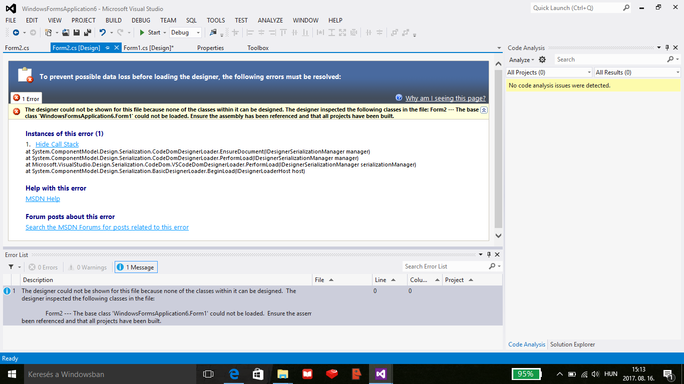

#7617
Semmit nem csináltam, csak odaírtam a végére, hogy Form1, és bedöglött, jött a hiba a Design nézetben Form2-höz.
using System;
using System.Data;
using System.Linq;
using System.Text;
using System.Windows.Forms;namespace WindowsFormsApplication6
public Form2()
}Egy másik programot csináltam, amikor előjött a hiba, abban azért volt több minden, de arra rájöttem, hogy a hibát ez eredményezi, amit ide bemásoltam. Az is lehet, hogy beállítás, vagy hardver probléma van. (Lenovo B41, Windows 10 64 bit, intel proci, Visual Studio 2012) Ha tanórai verziót nyitok meg, ahol már van több form is, ott nincs probléma, és a kódban nem látok különbséget.

sztanozs
