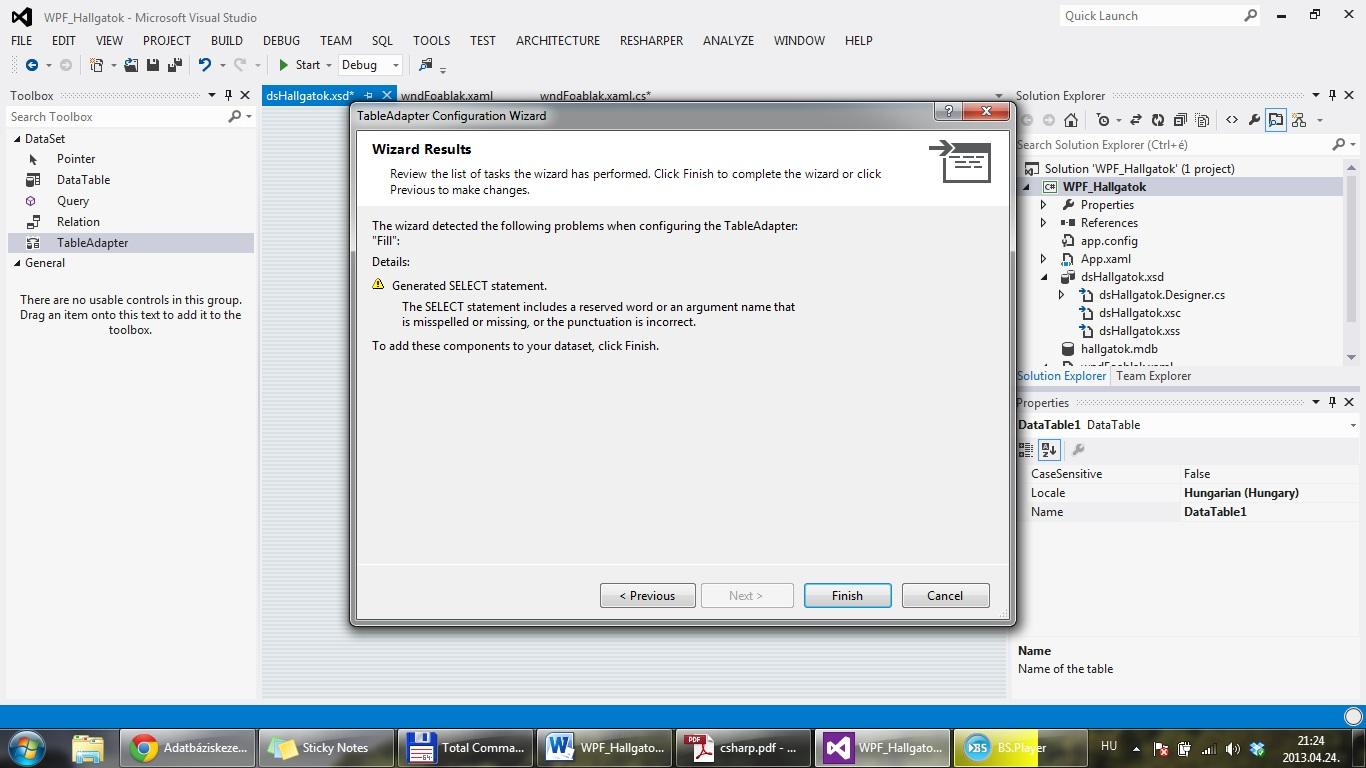

Hali!
Egy kis segítség kellene C#-ban. A problémám az, hogy VS2012-ben létrehoztam egy dataset-t és ehhez szeretnék hozzáadni egy adatbázist. A tableadapterben ki is választottam az adatbázist stb. de az egyik lépésnél az alábbi képen levő hibaüzenetet kapom, így nem történik semmi...
Valaki tudna segíteni, hogy mi lehet a gond?
